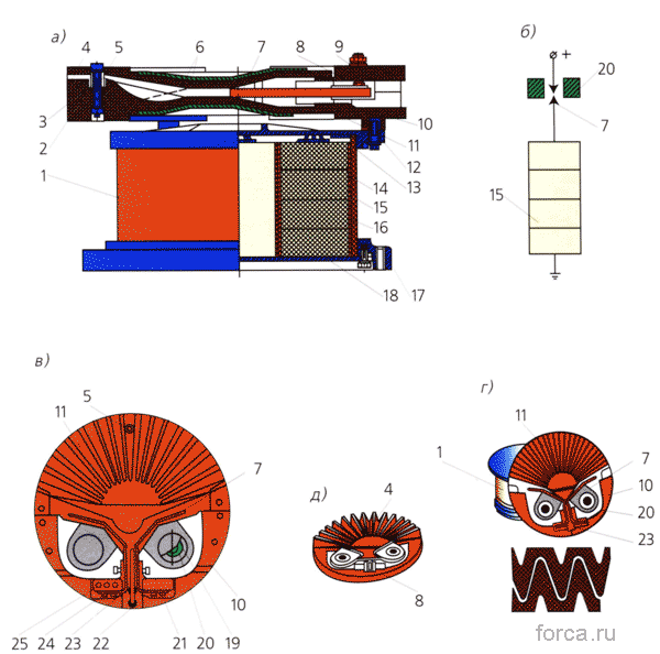

РВПК-3,3
РВПК-3,3 разрядник постоянного тока
РАЗРЕЗ (а), СХЕМА (б) И ДУГОГАСИТЕЛЬНАЯ КАМЕРА (в, г, д) РАЗРЯДНИКА РВПК - 3,3
1  -  резисторный блок;
2  -  дугогасительная камера разрядника;
3  -  крепежные болты;
4 и 11  -  стенки камеры;
5  -  втулка;
6  -  магнитные полюсы;
7 и 23  -  электроды;
8 и 10  -  корпус камеры;
9  -  шпилька;
12  -  силуминовая крышка;
13  -  пружинная шайба;
14  -  бакелитовый цилиндр;
15  -  тервитовые диски;
16  -  изоляционные трубки;
17  -  фланец;
18  -  съемное днище;
19  -  гетинаксовая крышка;
20  -  постоянный магнит (8 шт.);
21 и 24  -  зажимы;
22  -  миканитовая прокладка;
25  -  регулировочные винты
