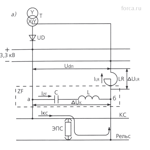

принципиальная схема сглаживающего устройства
Udn  -  переменная составляющая выпрямленного напряжения; ΔUK  -  падение напряжения на LC - контуре от тока Izk;
ΔULR  -     падение напряжения на реакторе LR;
IZF -  IКС -  ILR - токи фильтра ZF, контактной сети КС, реактора LR; Т  -  преобразовательный трансформатор; UD  -  выпрямитель; ZF  -  частотный фильтр; LR  -  реактор; С  -  конденсатор; L  -  катушка индуктивности; R  -  резистор;
ТА  -  трансформатор тока; QS  -  разъединитель; QSG  -  заземляющий нож; FU1, FU2  -  предохранитель; PV  -  вольтметр

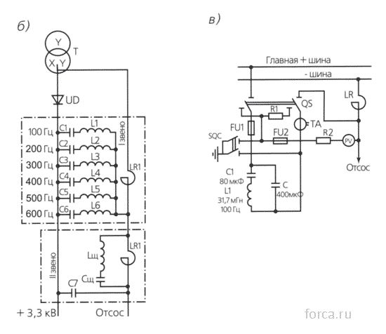

схема однозвенного и  двузвенного сглаживающего устройства
Схемы сглаживающих устройств: а  -  принципиальная; б  -  двузвенного СУ; в  -  однозвенного СУ

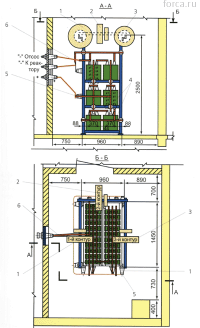

сглаживающее устройство
Конструктивное выполнение сглаживающего устройства: 1, 2, 3  -  индуктивные катушки контуров; 4  -  конденсаторы; 5  -  изоляторы; 6  -  медные шины.
