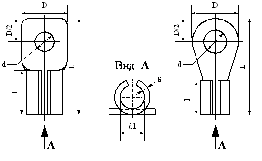

Варианты исполнения медных (латунных) наконечников
по ГОСТ 22002.1-82, 22002.6-82, 22002.7-76
медные (латунные) наконечники
Таблица 3.
Диаметр контактного стержня (болт, шпилька)
Сечение, мм2
Размеры, мм
l
L
S
D
d
d1
М8
8,0
30,5
1,2
15,0
8,4
5,3
М8
16
10,0
33,5
1,5
15,0
8,4
6,3
M8
35
23,0
46,0
2,0
20,0
8,4
9,0
M8
23,0
46,0
2,5
20,0
8,4
10,0
М10
8,0
35,0
1,2
18,0
10,5
5,3
М10
16
10,0
38,0
1,5
18,0
10,5
6,3
М10
35
23,0
46,0
2,0
20,0
10,5
9,0
М10
23,0
49,0
2,5
20,0
10,5
10,0
M10
70
24,0
52,0
3,0
25,0
10,5
12,0
М12
95
27,0
55,0
3,5
25,0
13,0
13,0
