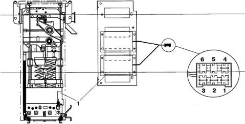

Узел вспомогательных блок-контактов
Рис.5-12. Узел вспомогательных блок-контактов
  1. - вспомогательные блок-контакты;
  2. - тяга.

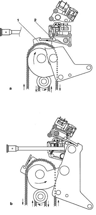

Операция отключения
Рис.5-4. Операция отключения.
  1. - отключающее запорное устройство;
  2. - отключающая пружина;
  3. - тяга;
  4. - оперативный рычаг;
  5. - амортизатор отключения;
  6. - кулачковый диск;
  7. - включающие пружины.
Операция включения
Рис.5-5. Операция включения.
  1. - включающее запорное устройство;
  2. - секция цепи;
  3. - включающие пружины;
  4. - кулачковый диск;
  5. - оперативный рычаг;
  6. - отключающее запорное устройство;
  7. - амортизатор включения;
  8. - отключающая пружина;
  9. - тяга;
  10. - секция цепи.

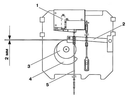

Механическая блокировка
Рис.5-9. Механическая блокировка.
  1. - концевой выключатель;
  2. - блокирующая рейка;
  3. - блокирующий диск;
  5. - оперативная тяга;
  6. - вал оперативного рычага.
  2. - тяга.

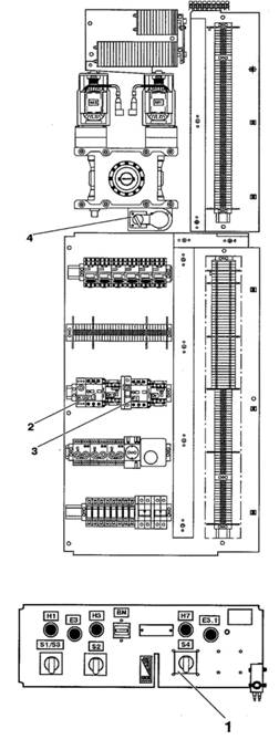

Клеммные сборки и другое электрооборудование
Рис.11-27. Клеммные сборки и другое электрооборудование.
  1. - два концевых выключателя со вспомогательными контактами;
  2. - двигатели;
  3. - переключатель управления “ручное/двигательное”;
  4. - реле;
  5. - контакторы;
  6. - автоматы;
  7. - выключатели;
  8. - розетка;
  9. - термостат;
  10. - предохранители;
  11. - отключающая катушка;
  12. - клеммный блок;
  13. - включающая катушка;
  14. - крышка.
Рис.11-28. Расположение переключателей на панели управления.
  1. - переключатель управления «местное/дистанционное»;
  2. - автомат;
  3. - автомат;
  4. - переключатель управления «ручное/двигательное».

Рис.11-36. Механическая блокировка.
  1. - концевой выключатель; 4 - кулачковый диск;
  2. - блокирующая планка;                 5 - оперативная тяга.
