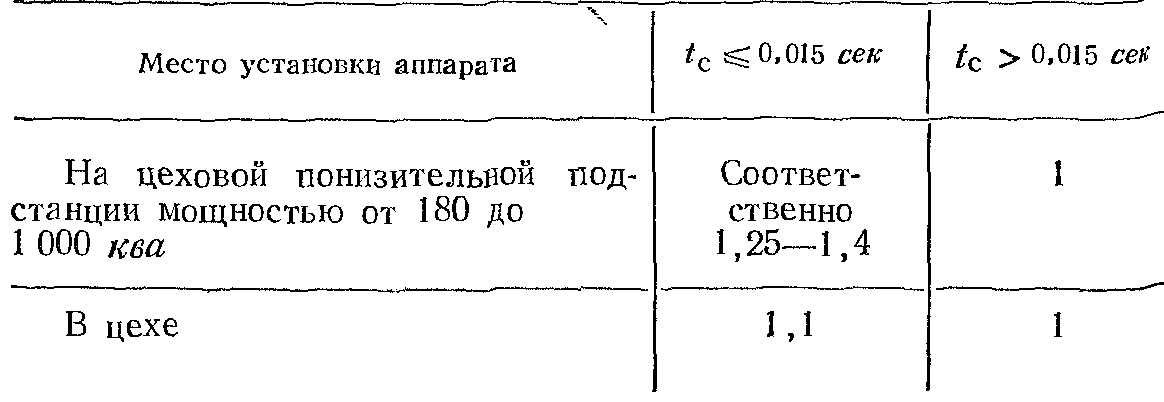

Таблица 2-5
Значение величины /*=1+в
В случае установки аппаратуры в цехе даже при небольшом удалении от подстанции значение р очень близко к единице (§ 2-2). Для примера укажем, что на зажимах трансформатора мощность» 560 КВ*А р=1,36, а на конце трехфазной линии длиной 27 м сечением 70 мм2, допускающей прохождение 20%-ного номинального тока этого трансформатора, р=1,1- Данные о временах срабатывания и о величине разрывной способности аппаратов приведены в соответствующих главах и в приложениях. Из этих данных следует, что tс универсальных автоматов более 0,04 сек, поэтому при выборе этих автоматов по разрывной способности надо брать величину р— 1.
Плавкие предохранители и установочные автоматы при наибольшем допустимом токе имеют при включении с холодного состояния tс как менее 0,01 сек, так и более 0,01 сек. У этих аппаратов время отключения зависит от температуры реагирующего органа до момента начала короткого замыкания. Если они предварительно нагреты током, время отключения может значительно уменьшиться и во всех случаях стать менее 0,01 сек. Поэтому при выборе установочных автоматов и предохранителей по разрывной способности надо брать в табл. 2-4 величину для интервала времени менее 0,015 сек.
