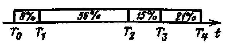

Рис. 5.1. Распределение времени ремонта оборудования:
То — Т1 - отыскание места отказа; Т\1— Т-2, - диагностика отказа; Т2 - Т3 - замена отказавшего элемента; Т3 — T4- настройка, регулировка параметров оборудования

На рис. 5.1 приведен пример распределения затрат времени текущего ремонта сложных автоматических систем по отдельным этапам. Как видно из рис. 5.1, 64% времени ремонта расходуется на диагностику отказа, т.е. определение отказавшего элемента и установление характера отказа оборудования. Успешное выполнение этих двух этапов ремонта зависит от факторов доступности, контролепригодности и преемственности контрольно-проверочного оборудования.

Третью часть времени ремонта составляет собственно замена отказавших элементов. Успех в проведении третьего этапа ремонта определяется факторами доступности, легкосъемности и взаимозаменяемости.
