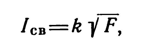

Минимальный ток, при котором может иметь место сваривание контакта, называется сваривающим током. Согласно опытным данным, сваривающий ток может быть определен по выражению
(5.10)
где /св — сваривающий ток, а;

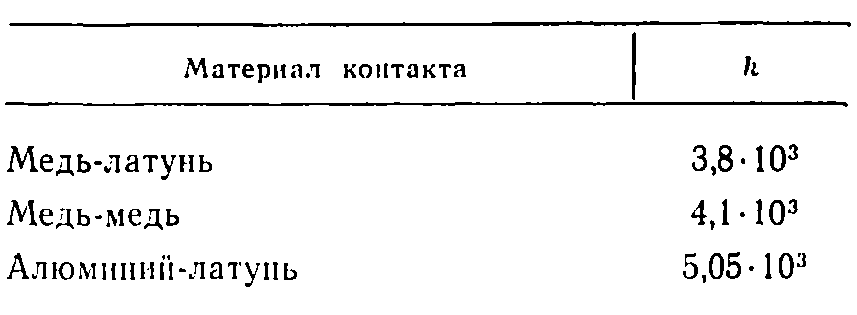

F — сила нажатия, кГ Представление о величине k дает табл. 5.3.
Табл. 5.3. Значение коэффициента k

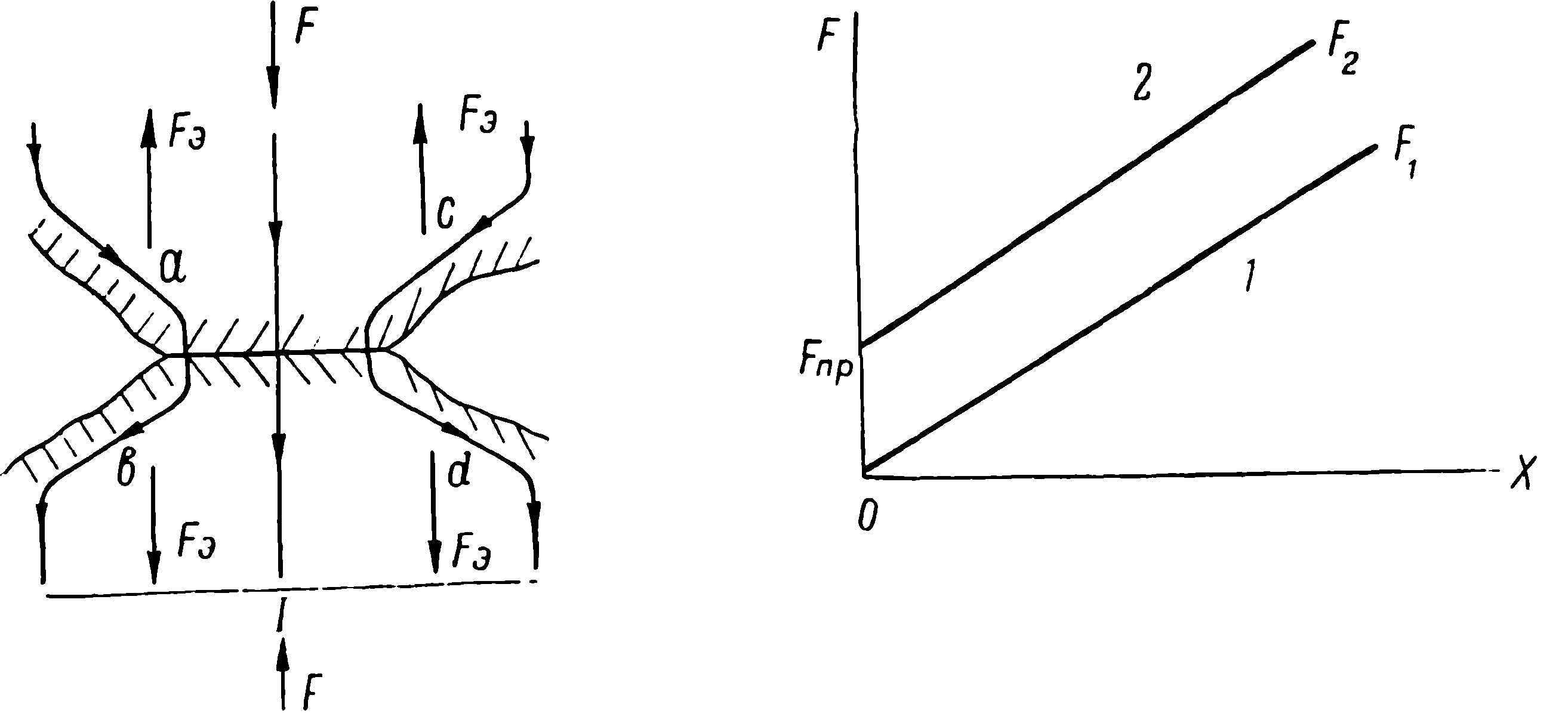

На величину сваривающего тока оказывают влияние электродинамические силы, возникающие в контакте между поверхностями. Природа этих сил может быть пояснена на рис. 5.5. Если взять две поверхности, образующие контактную площадку, и представить ток в виде линий, то можно наблюдать, что одни линии тока проходят нормально к контактной площадке, а другие вынуждены искривляться и стягиваться к ней. Дело в том, что на некотором удалении от контактной площадки линии тока распределены равномерно и параллельны между собой. Вблизи же контактной площадки линии тока вынуждены искривляться и стягиваться к этой площадке. Как следует из рис. 5.5, направления токов на участках а и b и с и d противоположны друг другу. Известно, что проводники с противоположными токами отталкиваются, т. е. имеет место возникновение электродинамических сил Z7:). Они стремятся оттолкнуть одну контактную поверхность от другой, т. е. действуют противоположно силе нажатия F, что приводит к ухудшению контакта. Поэтому при конструировании контактов необходимо учитывать это обстоятельство.
Рис. 5.5
Рис. 5.6

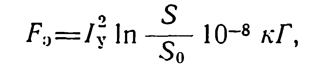

Величина электродинамической силы для точечных контактов может быть определена из зависимости
(5.11)
где /у — ударный ток короткого замыкания, а;
Fd — электродинамическая сила, кГ;
S — сечение контакта в том месте, где нет искривления линий тока, см2;
So — действительная площадь касания контактов, см2.

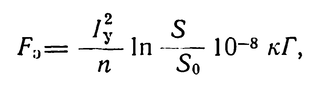

Для многоточечных контактов
(5.12)
где п — число контактных точек
(5.13)

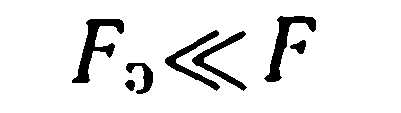

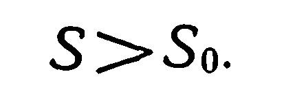

При конструировании контактов необходимо добиваться, чтобы э. д. с. F:, была значительно меньше силы нажатия, т. е.
(5.14)

Для малых токов они незначительны. Наряду с электродинамическими силами (5.11, 5.12) при соударении контактов возникают силы упругие, которые отталкивают контакты друг от друга. Эти силы будут тем больше, чем выше скорость движения контактов при их соприкосновении. Однако снижение скорости приведет к медленному нарастанию силы нажатия F Это противоречие можно в значительной степени преодолеть с помощью предварительного нажатия контактов, которое создается с помощью пружины. Если контакт предварительно не нажат, то после встречи контактов сила F нарастает по рис. 5.6 (/), а если нажат, то по рис. 5.6 (2), где F — сила нажатия, кГ; Fnp — сила предварительного нажатия, кГ; х — путь перемещения контакта после встречи неподвижного и подвижного контактов.
