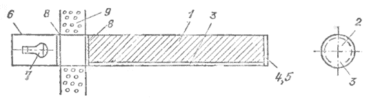

Щелевой световод (ЩС) состоит из следующих элементов (рис. 60): полой цилиндрической трубы 1 (канал световода), внутренняя поверхность которой покрыта зеркально-отражающим слоем 2, с оставленной щелью 3 (оптическая щель). Световой поток от источника
устройство щелевого световода
Рис. 60. Схема устройства щелевого световода:
1 — канал световода; 2 — светоотражательная пленка; 3 — оптическая щель световода; 4 — натяжное устройство мягкого канала; 5 — зеркально-отражательный элемент: 6 — вводная камера; 7 —источник света; в — термостойкое прозрачное стекло; 9 — стена освещаемого помещения

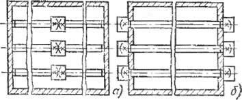

Схемы освещения помещений щелевыми световодами
Рис. 61. Схемы освещения помещений щелевыми световодами:
1 — вводные устройства размещаются в помещении с невзрывоопасной средой; б —вводные устройства вынесены за пределы взрывоопасного помещения
света 7, установленного во вводной камере 6, распространяется вдоль канала световода 1 и через щель 3 проникает в освещаемое помещение. В конце канала 1 размещен зеркальный отражательный элемент 5. Камера 6 с источником света 7 отделена от светового канала прозрачным термостойким силикатным стеклом 8.
Во взрывоопасных помещениях камеру 6 устанавливают за стеной 9 освещаемого помещения. В помещениях с нормальной средой вводную камеру устанавливают внутри помещения (рис.61).
