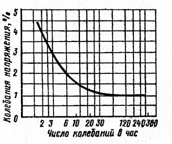

Допускаемые величины колебаний напряжения на зажимах осветительных ламп и радиоприборов Vt, выраженные в процентах, сверх допускаемых отклонений напряжения определяются в зависимости от частоты их повторений по формуле
где п —число колебаний в час; At — средний за час интервал между последующими колебаниями, мин.
Эта зависимость приведена на рис. 21. Для остальных приемников электрической энергии колебания напряжения не нормируются.
Наибольшие колебания получаются при работе регулируемых вентильных преобразователей, потребляющих большие реактивные мощности. При работе крупных синхронных двигателей могут быть большие набросы активной мощности, доходящие до 280% их номинальной мощности и могущие вызвать колебания напряжения. Вторым существенным источником колебаний напряжения являются дуговые трехфазные сталеплавильные электропечи (ДСП). В период расплавления металла (шихты) и в начале окисления возникают эксплуатационные к. з., вызываемые обвалом шихты при ее расплавлении и замыканием ее с электродами. Токи к. з. /э.к зависят от емкости печи.
Рис. 21. Зависимость допускаемой величины колебаний напряжения от их частоты.
