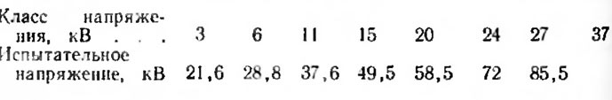

После проверки изоляции измерением ее сопротивления  производится испытание всей изоляции первичных цепей напряжением переменного тока, значения которых приведены § 6, в течение 1 мин. Изоляция, выполненная не из фарфора, а из других видов материалов, испытывается повышенным напряжением следующих значений:
