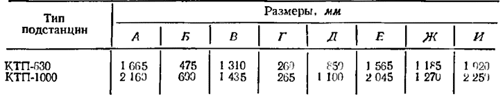

На рис. 26 представлена комплектная двухтрансформаторная подстанция мощностью 630—1 000 кВА, напряжением 6—10  кВ для внутренней установки с однорядным расположением оборудования. На КТП применены масляные трансформаторы с боковыми выводами. Боковые выводы дают возможность удобного сочленения с распределительным устройством низкого напряжения и вводом высокого напряжения. Трансформаторы имеют герметичный бак повышенной прочности с азотной защитой. Бак выдерживает избыточное давление 0,8 ати.
Для контроля внутреннего давления трансформатор снабжен электроконтактным мановакуумметром, для защиты при повышении внутреннего давления служит реле давления.
Автоматические воздушные выключатели серии АВМ выдвижного исполнения служат защитно-коммутационной аппаратурой. Каждый автомат закрыт дверью, снабженной замком со специальным ключом. Управление автоматами производится рукоятками и ключами, расположенными на дверях шкафов, а для дистанционного управления концы проводов подведены к рейке с зажимами. Присоединение вводов высокого напряжения глухое, по схеме на рис. 20, а. На рис. 26,а показан общий вид КТП-630, имеющей такую же общую компоновку, что и КТП на рис. 26.6, но с выполнением вводного шкафа по схеме на рис. 20,6, т.е. с применением выключателя нагрузки и предохранителя (ВНП-17).

Рис. 26. Комплектная двухтрансформаторная подстанция мощностью 630—1 000 кВА.
а — внешний вид: б — общая компоновка и основные размеры; в — однорядная установка КТП в отдельном помещении; 1 — кабель ВН; 2 —шкаф ввода ВН; 3 — силовой трансформатор; 4 — шкаф то да НН; 5 — отсек приборов; 6 — шкаф отходящих линий HH; 7 — секционный шкаф НН или шкаф отходящих линий; 8 — шинный короб; 9 — окно для вывода кабеля вверх.
