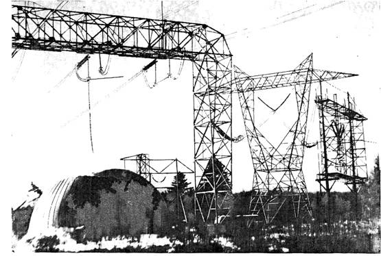

В последние годы существует тенденция проведения натурных полномасштабных испытаний изоляции опор ВЛ на поверхностный пробой. Эта процедура оказалась очень выгодной для проектировщиков ВЛ СВН — УВН, так как при этом они получают надежные данные. Первые испытания показали, что опыт испытаний при низком напряжении не может быть просто экстраполирован на более высокие. Поиск наиболее экономичных конструкций опор в каждом случае предусматривал измерение пробивного напряжения различных конфигураций линейной изоляции. На рис. 7.3.1—7.3.6 показан ряд установок, которые использовались при испытаниях СВН —УВН.
Были совместно проанализированы данные различных источников и результатов настоящих испытаний.
Площадка для испытаний опор
Рис. 7.3.1. Площадка для испытаний опор в Исследовательском Центре СВН.

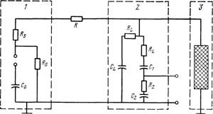

Рис. 7.3.3. Схема испытаний.
1 импульсный генератор с (7=5000 кВ (25 конденсаторов); 2 — емкостный делитель; 3 — объект испытания.

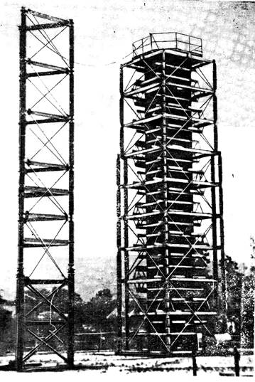

Опора для испытаний в Исследовательском центре
Рис. 7.3.4. Опора для испытаний в Исследовательском центре УВН (ячейки для V-образных гирлянд).

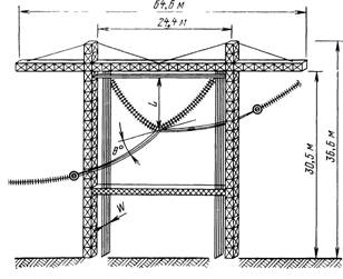

Рис. 7.3.5. Эскиз опоры для испытаний УВН.

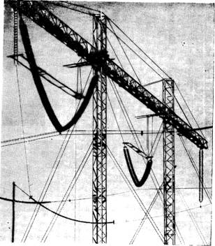

Экран ВЛ
Рис. 7.3.6. Экран «бабочка» на внешней фазе; сдвоенная V-образная гирлянда.
Основными переменными параметрами при выборе изоляции являются: воздушные промежутки, конструкция изоляции (V-образная гирлянда, подвесная или натяжная), конструкция опор.
Кроме того, можно выделить ряд вторичных параметров: размеры и конфигурация опор, угол отклонения подвесной гирлянды, фаза (средняя или крайняя), число изоляторов в гирлянде, эффективность защиты от короны.
Наконец, существует влияние погоды: относительная плотность воздуха, влажность, выпадение осадков.
