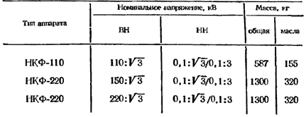

Трансформаторы напряжения типа НКФ (однофазные с масляной изоляцией) предназначаются для питания цепей напряжения измерительных приборов и цепей релейных защит, сигнализации и автоматики.
Технические данные измерительных трансформаторов тока НКФ даны в табл. 18.
Таблица 18
Условные обозначения: Н—трансформатор напряжения; К—каскадный тип; Ф—фарфоровая изоляция.
Однофазные трансформаторы соединяются в трехфазную группу по схеме Y/Y — 12 с заземленной нейтралью первичной обмотки.
Трансформатор напряжения НКФ-110 представляет собой один блок (одна ступень каскада). Трансформаторы напряжения на 150 и 220 кВ состоят из двух блоков, последовательно соединенных в каскад.
