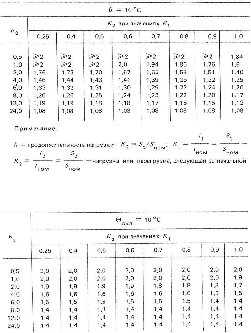

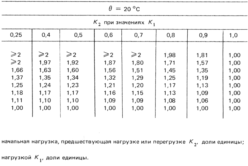

Стандарт устанавливает метод расчета допустимых систематических нагрузок и аварийных перегрузок по задаваемым исходным данным, а также нормы таких нагрузок и перегрузок для суточного графика нагрузки трансформаторов с учетом температуры окружающей среды. Нормы максимально допустимых систематических нагрузок трансформаторов в зависимости от температуры окружающей среды при разных значениях начальной нагрузки (Кл =S1/Sном ), предшествующей нагрузке или перегрузке (К2 = S2/Sном ), и их продолжительность даны в ГОСТе в виде таблиц.
В целях рационального выбора мощности трансформаторов при проектировании электроустановок техническим циркуляром, разработанным ВНИПИ Тяжпромэлектропроект и ГПИ Электропроект, предлагается следующее.
  1. Расчетную суточную продолжительность аварийной перегрузки трансформаторов принимать соответственно числу рабочих смен предприятия (цеха): при односменной работе — 4 ч; при двухсменной — 8 ч; при трехсменной — от 12 до 24 ч.
  2. Допустимые аварийные перегрузки определять по табл. 2 приложения.
  3. Применять ГОСТ 14209—85 с учетом вида установки трансформаторов:
а)    на открытом воздухе — в зависимости от эквивалентной годовой температуры охлаждающего воздуха района размещения подстанции по п. 6 приложения 2. При наличии данных об ожидаемой летней нагрузке (обычно меньшей, чем зимняя) в ряде случаев можно снизить номинальную мощность трансформаторов открытой (наружной) установки, определив их допустимую аварийную перегрузку зимой по эквивалентной зимней температуре и летом по эквивалентной летней температуре;
б)    в закрытых камерах или в неотапливаемых помещениях — при эквивалентной годовой температуре 10 °С;
в)   в отапливаемых цехах (внутрицеховые подстанции) — при эквивалентной годовой температуре 20 °С.
  1. Допустимые аварийные перегрузки трансформаторов сравнивать со средней расчетной нагрузкой за наиболее загруженную смену, определяемой в соответствии с Указаниями по определению электрических нагрузок в промышленных установках. Допустимые систематические нагрузки трансформаторов и допустимые аварийные перегрузки при указанных температурах приведены в табл. 18, 19.

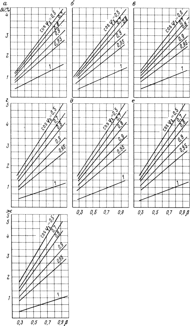

В соответствии с ГОСТ 13109—67, на зажимах приборов рабочего освещения, а также в прожекторных установках допускается отклонение напряжения в пределах от —2,5 до +5% номинального, СН 174—75 допускают понижение напряжения на шинах питающих подстанций до 20 % при питании чисто силовой нагрузки при запуске электродвигателей, а ПУЭ — до 10 % при питании газоразрядных ламп.
Рис. 19. Графики зависимости потерь напряжения в трансформаторах 6(10)/ 0,4 кВ от коэффициента загрузки (3 и
cos if;
а, б, в, г, д, е, ж — для трансформаторов мощностью соответственно 160, 250, 400, 630, 1000, 1600 и 2500 кВ А

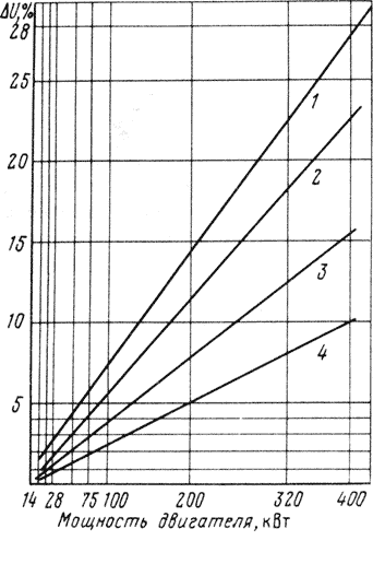

Графики потерь напряжения в трансформаторах в зависимости от их загрузки и при пуске двигателей показаны на рис. 19, 20.
Рис. 20. Кривые зависимости средних потерь напряжения в сети при пуске двигателей от мощности двигателя и трансформатора (7, 2, 3, 4 — соответственно 400 630, 1000, 1600 кВ-А) при мощности к.з системы 250 — 350 мВ-А и кратности пускового тока двигателя, равной 5
