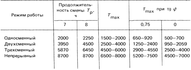

Стоимость 1 кВт потерь определяют для различных энергосистем на основании действующих тарифов в зависимости от годового числа
часов использования максимума потерь г (ч/год), числа часов ис-
m з х
пользования максимума нагрузки предприятия 7”тах и числа часов работы 7"р (табл. 4).

Таблица 4

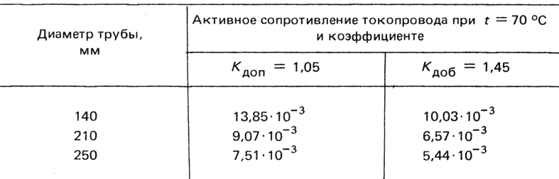

Значения суммарных активных потерь в трансформаторах мощностью 160 — 2500 кВ А на напряжение 10 (6)/0,4 кВ, а также данные по активным потерям в реакторах и сопротивлениях кабельных и воздушных линий, трубчатых самонесущих токопроводов приведены соответственно в табл. 5, 6, 7 и 8.

Примечание. кДОп — коэффициент дополнительных потерь, зависящий от поверхностного эффекта и эффекта близости; кдоб ~ полный коэффициент добавочных потерь, учитывающий увеличение сопротивления проводника за счет поверхностного эффекта, эффекта близости, явления переноса мощности за счет поверхностного эффекта, потерь в окружающих металлоконструкциях.
