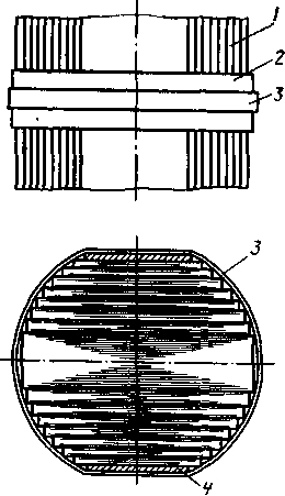

У трансформаторов мощностью 1000 кВ-А и более стержни стягивают бандажами из электроизоляционного материала — стеклоленты.
Бандажи из стеклоленты (рис. 19) наматывают на стержень с помощью специального устройства, позволяющего укладывать ленту равномерно с необходимым для запрессовки натягом. Под бандаж укладывают полосу электрокартона, защищающую ленту от повреждения (надреза) острыми краями пластин. Бандаж выполняют из специальной стеклоленты, пропитанной лаком. При 100—105°С (во время сушки активной части) лак полимеризируется и бандаж получается монолитным и прочным.

Прессовка стержней бандажами из стеклоленты
Рис. 19. Прессовка стержней бандажами из стеклоленты:
1 — стержень магнитной системы, 2 — полоса электрокартона, 3 — бандаж из стеклоленты, 4 — продольная пластина
