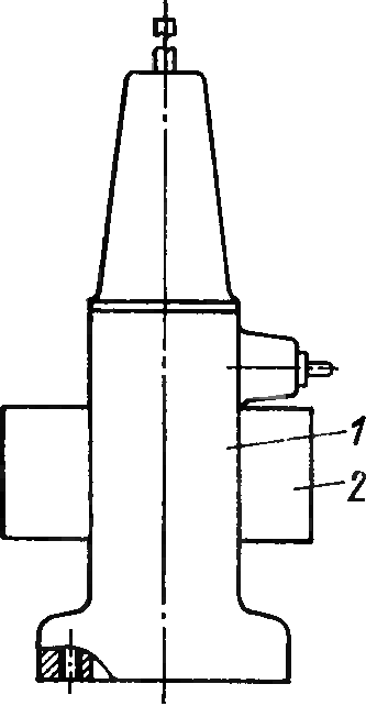

Анодный высоковольтный трансформатор
Рис. 10.1. Анодный высоковольтный трансформатор типа ТВ1 на рабочее напряжение 13,5 кВ
1— катушка; 2 — магнитопровод

Положительным для повышения технического уровня разработки и унификации явилось создание трансформаторов малой мощности серии ТВ1, составляющих ряд с выходными напряжениями 860, 1215, 1715, 2420, 3400, 4825, 6825, 9625 и 13 500 В, главная и внешняя изоляции которых рассчитана на удвоенный потенциал. Выпускаются трансформаторы на мощность от 30 до 2600 В·А для частоты 400 Гц (напряжение сети 115, 220 В) и от 30 до 1080 В-А — для 50 Гц (напряжение сети 127 и 220 В).
Трансформаторы TB1 имеют четыре конструктивных типа, удовлетворяющих тем же климатическим и механическим требованиям. Различия высоковольтных и высокопотенциальных трансформаторов касаются только продольной изоляции, которая начиная с напряжения 1715 В осуществляется секционной намоткой. Между секциями расстояние 4... 5 мм. На рис. 10.1 представлен такой трансформатор ТВ1, у которого сетевая и высоковольтная обмотки концентрически размещены на двух кернах и залиты в единый блок.

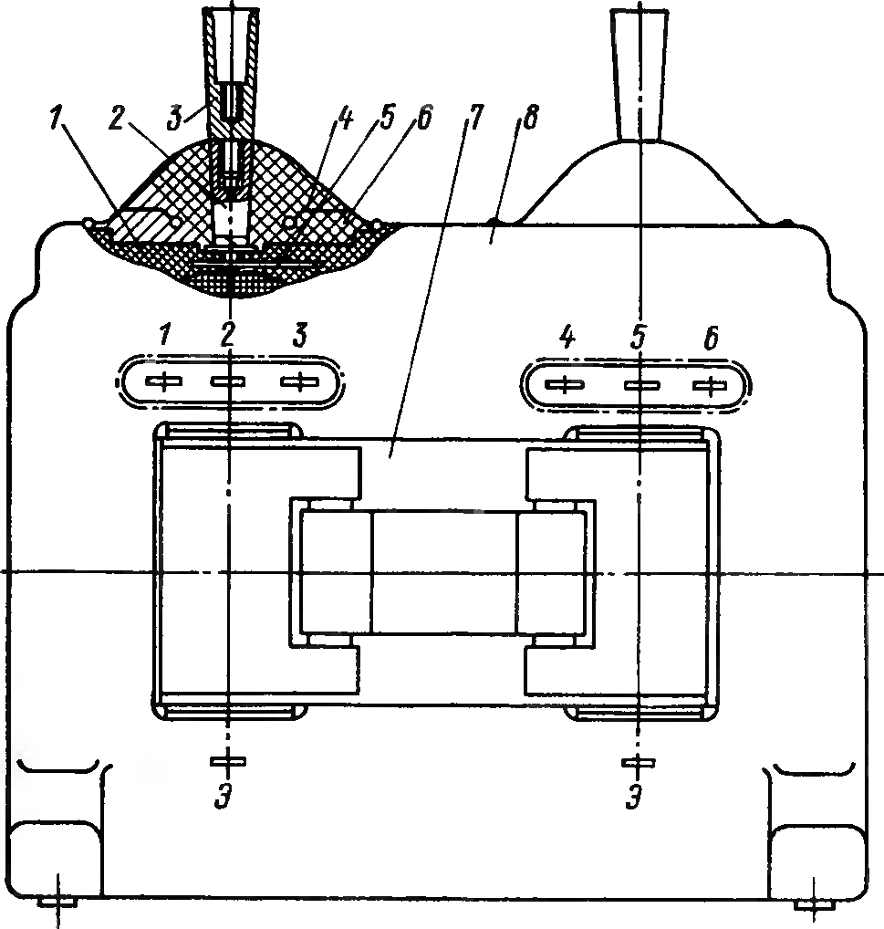

Другой вариант высоковольтного трансформатора с аналогичным размещением обмоток представлен на рис. 10.2. Трансформатор имеет горизонтальное расположение ленточного разрезного магнитопровода и крепление посредством четырех букс, залитых в катушку. Открытая изоляторная часть с равномерным электрическим полем имеет механически прочный вывод- экран, приспособленный для установки на нем выпрямителя на полупроводниках. На рис. 10.3 показан высоковольтный импульсный генератор напряжения медицинской установки для лучевой терапии с блочными анодными и накальными трансформаторами тиратрона ТГИ1-500/16.
Анодный высоковольтный трансформатор блочной конструкции
Рис. 10.2. Анодный высоковольтный трансформатор блочной конструкции на рабочее напряжение 8 кВ
1— текстолитовая панель; 2 — вывод-экран высоковольтной обмотки; 3 — съемная контактная часть вывода-экрана; 4 — заземленный электростатический экран; 5—высоковольтная обмотка; 6 — эпоксидная изоляция; 7 — магнитопровод; 8 — металлизация

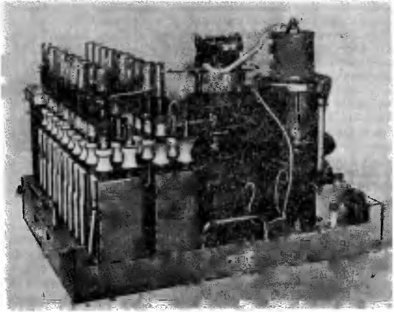

Блок импульсного генератора напряжения
Рис. 10.3. Блок импульсного генератора напряжения
Благодаря такой конструкции трансформаторов в установке отсутствуют изоляторы и другие изоляционные детали, чем снижаются габариты в 1,5... 2 раза.

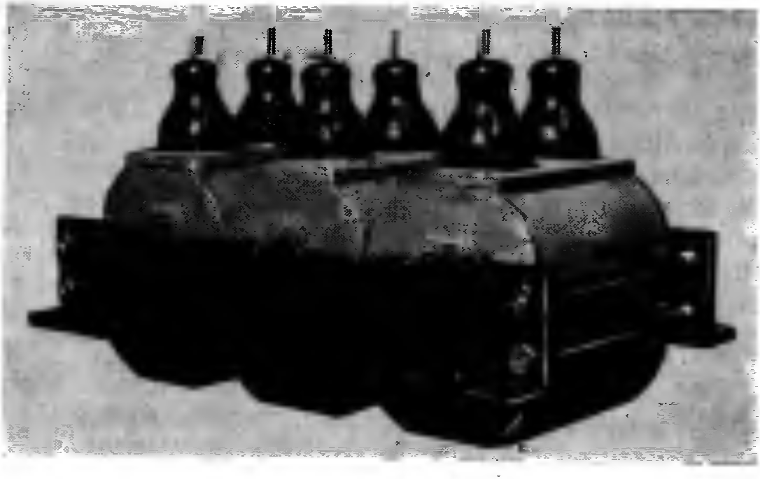

Высоковольтный трехфазный трансформатор на линейное напряжение вторичной обмотки 25 кВ (рис. 10.4) также имеет горизонтальное расположение магнитопровода. Установка его производится за арматуру магнитопровода. Металлизированная поверхность катушек позволяет размещать их вблизи заземленных элементов.
Изоляторная часть грушевидной формы имеет равномерное электрическое поле.
Главная изоляция анодного трансформатора (рис. 10.2 и 10.4) выполнена однократной заливкой при обмотке, закрепленной методом подвески. Для увеличения электрической прочности внешней изоляции сверху панели при заливке образуется изоляционный слой компаунда.
Промежуток между панелью и внутренними стенками формы, который необходим для образования заданной толщины слоя компаунда, регулируется посредством трех штырей, выступающих из формы и упирающихся в каждую панель.
Рис. 10.4. Трехфазный анодный высоковольтный трансформатор мощностью 2200 В·А (напряжение поверхностного пробоя изоляторной части 60 кВ)

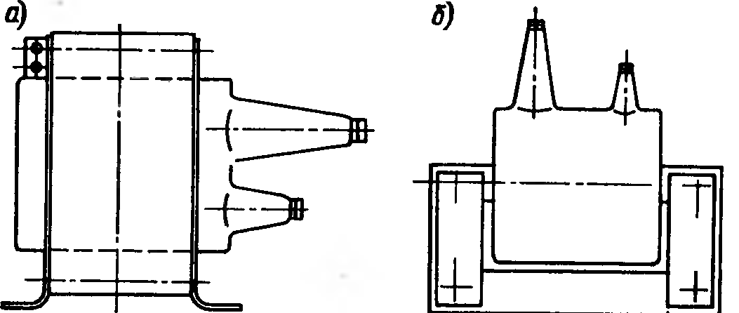

На рис. 10.5 показан общий вид трансформаторов фирмы «Федерал Пасифик Электрик» (США) на напряжение 4, 6, 10, 15 и 20 кВ, мощностью от 30 до 5500 В-А. Обмотки располагаются концентрически на одном керне. Магнитопровод шихтованный.

Рис 10.5. Анодные высоковольтные трансформаторы с горизонтальным (а) и с вертикальным (б) расположением изоляторных частей
