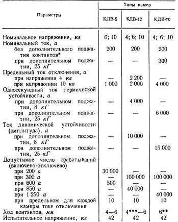

* При отсутствии дополнительного поджатия контакты всех трех типов ВДК поджимаются под действием атмосферного давления на сильфон с усилием 8—12 кГ.
** Пои многократном отключении тока^1 000 д.
*** При восстанавливающемся напряжении ^ 4 /се допускается ход контактов 3 мм.
Корпус ВДК выполнен из металла и стекла, электрические токовводы - медные. Один из токовводов неподвижный, другой - подвижный. Последний соединен с корпусом камеры через сильфон и имеет ход в несколько миллиметров. Оба токоввода оканчиваются вольфрамовыми торцевыми контактами. Камеры снабжены устройством, состоящим из нескольких металлических экранов. Основные функции экранирующего устройства следующие: защита внутренних стенок стеклянной части корпуса ВДК, выполняющих роль изолятора между вводами, от запыления продуктами эрозии контактов; снижение напряженности электрического поля, а следовательно, вероятности возникновения катодных пятен на спаях стекла с металлом; устранение «длинных» путей, по которым могут развиваться пробои. В КДВ-5 эти функции выполняются двумя экранами, в КДВ-12 и КДВ-20 - тремя. Один из трех экранов изолирован от токовводов; два других экрана КДВ- 12 и КДВ-20 и оба экрана КДВ-5 находятся под потенциалами токовводов. Стеклянная часть корпуса КДВ-5 - сплошная, у КДВ-12 она разделена на две части металлическим кольцом, на котором крепится изолированный экран. Сильфон каждого типа камер защищен металлическим колпачком от прожигания расплавленными капельками материала контактов, генерируемыми в определенных режимах в дуге [Л. 3].
Вакуумные дугогасительные камеры тщательно обезгаживаются и отпаиваются при давлении 10 6—10 7 мм рт. ст. Параметры описываемых ВДК приведены в табл. 1. Увеличение отключающей способности КДВ-12 и КДВ-20 по сравнению с КДВ-5 достигнуто за счет увеличения диаметра контактов. Зависимость минимального тока отказа /мин от диаметра контактов D, снятая для применявшегося в ВДК вольфрама, приведена на рис. 2.

Отключения переменного тока камеры ВДК могут успешно производить при напряжениях, значительно превышающих номинальные, однако предельный отключаемый ток при этом уменьшается (рис. 3). В случае применения камер КДВ-5, КДВ-12 и КДВ-20 при напряжениях выше номинальных, указанных в табл. 1, необходимо последовательно с ВДК включать отделитель.

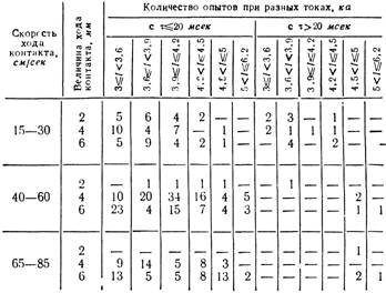

Данные об отключающей способности ВДК, приведенные в табл. 1 и на рис. 2, получены при величине хода подвижного контакта не менее 4 мм и скорости не менее 40-50 см/сек. С уменьшением скорости и величины хода контактов отключающая способность ВДК уменьшается.
Исследование влияния величин скорости и хода контактов на отключающую способность ВДК производилось на камере КДВ-20 при отключаемом токе 3-6 ка и восстанавливающемся напряжении 6-10 кВ. Скорость хода подвижного контакта изменялась от 15 до 85 см/сек. Эти данные свидетельствуют о том, что при восстановлении электрической прочности вакуумных промежутков она увеличивается от меньших промежутков к большим (табл. 2).
В процессе многократных отключений токов, превышающих предельные, было замечено, что вероятность отказа примерно одинакова как при расхождении контактов в начале полупериода, так и в области максимума тока, несмотря на то, что продолжительность горения дуги до первого перехода тока через нуль в первом случае почти вдвое больше, чем во втором. По-видимому, это можно объяснить особенностями начальной стадии дуги на размыкающих вольфрамовых контактах.
