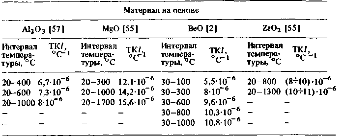

Таблица 8.3. Зависимость ТК1 керамических материалов от температуры

Исследованы общие свойства керамических материалов на основе различных высокоогнеупорных оксидов (табл. 8.2), а также температурная зависимость термического коэффициента длины (табл. 8.3).
