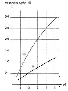

Преимущество SF6 как диэлектрика по сравнению с азотом хорошо заметно на рис. 2.3.

Произведение pd: р: давление (МПа)
d: расстояние между электродами (10'3 м)
Рис. 2.3. Напряжение пробоя как функция произведения pd между двумя сферами диаметром 50 мм

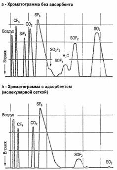

Некоторые из этих побочных продуктов могут быть токсичными, но большинство из них очень легко адсорбируется такими материалами, как активированный оксид алюминия или молекулярные сетки. Некоторые побочные продукты образуются в чрезвычайно малых количествах (S2F10).
Если адсорбент (молекулярная сетка или активированный оксид алюминия) присутствует в оборудовании в достаточном количестве, то уровень коррозии из-за продуктов распада элегаза (фтористоводородной кислоты, в частности) является очень невысоким, а то и вообще незначительным.
Причина этого в том, что адсорбенты действуют настолько быстро, и эффективно, что коррозийные газы не успевают реагировать с другими присутствующими материалами.
Рисунок 2.5 с помощью хроматограммы показывает эффективность применения адсорбента в виде молекулярной сетки при анализе газа, взятого с опытного контакта без использования адсорбента (рис.2.5 а) и с использованием молекулярной сетки (рис. 2.5, б) взятого с такого же контакта, подвергнутого таким же электрическим воздействиям.
Рис. 2.5. Анализ газов, взятых из оборудования
Таблица 2.2 позволяет сравнить количества газообразных продуктов распада для этих случаев. Эффективность применения адсорбентов очевидна.

Таблица 2.2 Результаты анализа SF6 в выключателях с использованием молекулярной сетки и без неё
Газ
Без адсорбента, %
С адсорбентом (молекулярной сеткой) (%)
Воздух
0,17
0,03
CF4
2,83
2,80
SiF4
2,88
0,25
CO2
0,24
SF6
остаток
остаток
SO2F2
0,12
SOF2
3,95
небольшое количество
H2O + HF
0,20
0,05
SO2
2,90
