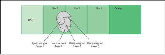

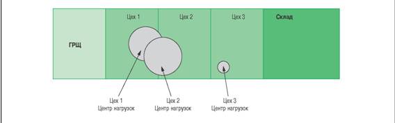

В качестве примера рис. D28 показывает влияние совмещения цепей на уменьшение расстояния между центром нагрузок установки и центром источников (положение ГРЩ изначально задано). В этом примере рассматривается завод по розливу минеральной воды, для которого:
электрооборудование (ГРЩ) установлено в помещении вне технологических участков по соображениям доступа с учетом ограничений, связанных с внешними условиями;
установленная мощность составляет около 4 МВА. Решение №1 предусматривает распределение цепей по цехам.
Решение №2 предусматривает распределение цепей по технологическим функциям (производственным линиям).
Решение
Положение центра
N°1
N°2
Рис. D28: Пример определения положения центра нагрузок
Без изменения компоновки электрооборудования второе решение позволяет снизить массу кабелей низкого напряжения приблизительно на 15% за счет уменьшения длины. В дополнение к оптимизации архитектуры, следующие факторы также влияют на эффективность работы электроустановки:
