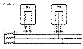

Схема подключения компенсирующих конденсаторов
Рис. 26. Схема подключения компенсирующих конденсаторов в цепи трансформатора напряжения
Емкостная компенсация применяется для снижения потребления, параллельных обмоток счетчиков путем увеличения их коэффициента мощности. Это достигается тем, что параллельно каждой обмотке напряжения подключается конденсатор емкостью. 1 - 1,5 мкФ (рис. 26). Таким образом, индуктивное сопротивление обмотки компенсируется емкостным сопротивлением конденсатора. В результате cosф трансформатора напряжения возрастает до 0,8 - 0,9, полная мощность его нагрузки снижается в 2,5 - 3 раза. Точн6сть измерения электроэнергии повышается за счет уменьшения падения напряжения, как в обмотке трансформатора напряжения, так и в соединительных проводах. Кроме того, уменьшается и угловая погрешность трансформатора напряжения, так как cos приближается к, номинальному (0,8).
Если счетчики удалены друг от друга, конденсаторы целесообразно устанавливать отдельно для каждого счетчика. При централизованном размещении счетчиков достаточно установить батарею конденсаторов.
