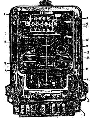

Рассмотрим конструкцию трехфазных счетчиков на : Примере счетчика САЗУ-И680М (рис. 5). Для наглядности счётчик изображен без кожуха, таблички и крышки зажимной коробки.
Механизм счетчика монтируется на литой стойке из немагнитного сплава 1, которая расположена в прямоугольном цоколе 2. Цоколь закрывается кожухом с застекленным окном. Снизу к цоколю крепится зажимная коробка 3 с крышкой. Механизм счетчика состоит из следующих узлов: два вращающих элемента, два тормозных магнита 5; подвижная система в виде оси 6 с двумя алюминиевыми дисками 7, опоры подвижной системы (подшипник и подпятник), счетный механизм 8. На оси счетчика укреплён противосамоходный флажок 9,
Вращающий элемент представляет собой магнитную систему, на которой расположены: параллельная обмотка 4, последовательная 10 и дополнительная 11 обмотки, короткозамкнутые витки 12. Магнитная система снабжена также поворотной лопаточкой 13, балансировочными винтами-регуляторами и стальной пластиной 14, вставленной под каркас параллельной обмотки. Дополнительная обмотка замкнута на петлю из никелиновой или манганиновой проволоки 15. Сопротивление петли можно изменять путем перемещения винтового зажима 16.
Механизм трехфазного счетчика
Рис.5. Механизм трехфазного счетчика СА3У-И680М
Дополнительная обмотка с проволочной петлей и короткозамкнутые витки создают дополнительные потери на пути полного потока последовательной цепи. От этих потерь зависит угол внутреннего сдвига между рабочими магнитными потоками. Как было показано ранее, этот угол должен быть равен 90°.
Разрезание короткозамкнутых витков и перемещение винтового зажима вверх ведет к увеличению внутреннего угла сдвига.
При малых нагрузках силы трения в опорах и счетном механизме могут стать соизмеримыми с электромагнитными силами и вызвать недопустимое увеличение погрешности. Для компенсации сил трения прибегают к созданию небольшого дополнительного момента, называемого компенсационным, за счет ответвления от основного магнитного потока ФU небольшой его части ФK. В описываемом счетчике поток ФК ответвляется в поворотную лопаточку 13. В результате взаимодействия .расщепленных потоков и возникает компенсационный момент, значение которого не зависит от нагрузки и регулируется углом поворота лопаточки. Регулировку производят при малых нагрузках.
Под действием, компенсатора трения в счетчике может возникнуть нежелательное явление самохода, т. е. вращение диска при отсутствии нагрузки. Противосамоходное устройство состоит из флажка 9 и пластины 14. Под действием сил притяжения, возникающих между ними, диск счетчика останавливается. Устранение самохода и регулировку чувствительности производят путем подгибания и отгибания флажка 9, установленного вблизи пластины 14.
Два постоянных магнита служат для создания тормозного момента. Крепление .магнита позволяет перемещать его в радиальном направлении. Этим обеспечивается регулировка тормозного момента, а, следовательно, и частоты вращения. При приближении магнитов к центру частота ращения уменьшается.

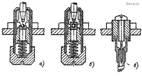

Одним из наиболее ответственных узлов счетчика является подпятник. Существуют однокамневые и двухкамневые подпятники (рис. 6, а и б); двухкамневый более износостоек и поэтому получил широкое применение. На нижний конец оси насажена оправа с агатовым или корундовым камнем. Второй (опорный) камень, амортизированный пружиной, заключен в съемной втулке. Между двумя камнями расположен полированный стальной шарик.
Конструкция подшипника показана на рис. 6, в. Верхняя часть оси представляет втулку из латуни или полимерного материала. Сверху в нее входит стальная игла, пропущенная через отверстие в бронзовом колпачке и закрепленная в иглодержателе. Подшипник счетчиков старых выпусков заполнялся маслом. В современных счетчиках подшипник работает без смазки, что обеспечивает постоянный момент трения.
Опоры счетчика
Рис. 6. Опоры счетчика: а — однокамневый подпятник; б — двухкамневый подпятник; в — подшипник

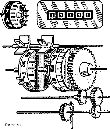

Счетный механизм (рис. 7) представляет собой счетчик оборотов роликового типа, отградуированный в киловатт-часах (с десятичным множителем). Вращение диска через червячную пару и зубчатую передачу сообщается ролику с нанесенными цифрами.
Счетный механизм счетчика
Рис. 7. Счетный механизм
Koгда ролик совершит полный оборот, то с помощью трубки, сидящей на оси, он передаст движение следующему ролику, и тот продвинется на одну десятую оборота. Третий ролик сделает уже одну десятую оборота при полном обороте второго и т. д. Чаще всего роликовый счетный механизм имеет пять или шесть роликов. На щитке-табличке наносятся паспортные данные и заводской номер счетчика. Счетный механизм работает без смазки.
