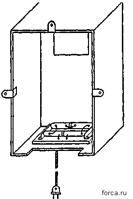

Колпак для обогрева счетчика
Рис. 13. Колпак для обогрева счетчика
Допускается размещение счетчиков в не отапливаемых помещениях, в коридорах РУ, а также в ячейках и шкафах наружной установки. Однако при этом должно быть предусмотрено их стационарное утепление. С этой целью счетчики помещают в шкафы или закрывают колпаками, снабженными обогревателями. На рис. 13 изображен колпак для обогрева. Его изготовляют из негорючего теплоизоляционного материала или из железа, покрытого внутри листовым асбестом. Размеры колпака определяются расстоянием в пределах 60 мм от внутренней стенки до корпуса счетчика, размерами самого счетчика и конструкцией нагревательного элемента. Для наблюдения за вращением диска и снятия показаний в колпаке делается застекленное окошко размерами 50X30 мм. В качестве нагревательного элемента можно применить лампу накаливания 15-25 Вт или резистор ПЭ-20.
Между счетчиком и нагревательным элементом необходим зазор не менее 30 мм для предотвращения выгорания карболитовой крышки. Обогрев включается при отрицательных температурах. Рекомендуется иметь контроль исправности обогрева (сигнализацию). Особо тщательно необходимо следить за температурой воздуха для счетчиков, предназначенных для учета выработанной электроэнергии. Температура воздуха в помещении должна быть в пределах 15 - 25° С, и контролируется по термометру. При отсутствии - таких помещений счетчики размещаются, в шкафах, где поддерживается указанная температура. Требование об утеплении не распространяется на ,счетчики, специально предназначенные для работы при отрицательных температурах.
