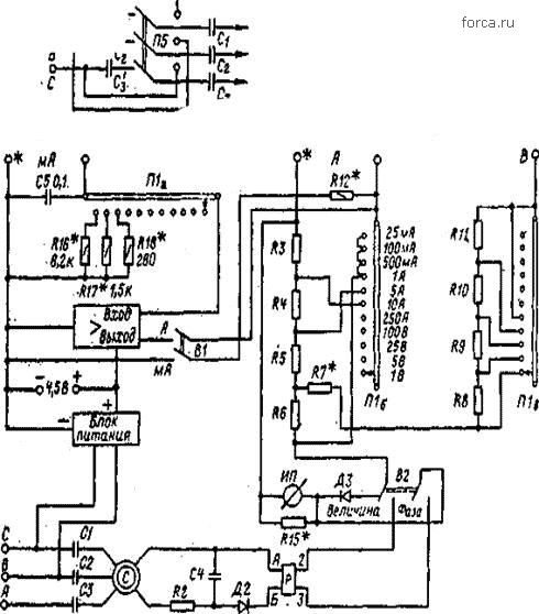

Для снятия векторных диаграмм можно, использовать следующие приборы: ваттметр, вольтамперфазоиндикатор ВАФ-85, фазометр, векторметр Ц-50 и некоторые другие. Наиболее удобен прибор ВАФ-85, применение остальных приборов усложняет работу.
ВАФ-85
Рис. 17. Схема внутренних соединений прибора ВАФ-85
Прибор ВАФ-85 предназначен для измерения значения и фазы переменного напряжения и тока, а также для определения чередования фаз. Значение тока может быть измерено без разрыва цепи. Схема ВАФ-85 показана на рис. 17. Он снабжен измерительным прибором магнитоэлектрической системы. Если переключатель В1 установить в положение « мА », измеряемый ток подаётся на прибор с соответствующих зажимов через согласующий трансформатор Т1 и диодные выпрямители Д1 и Д2. Если же переключатель B1 установить в положение « U, I », B2 в положение «Величина», а ВЗ - на соответствующий предел измерения. То, охватив провод с током электроизмерительными клещами, можно измерить значение тока в пределах 0,2—10 А.. Электроизмерительные клещи представляют собой трансформатор тока с разъемным магнитопроводом, первичной обмоткой которого является провод с током. Нагрузкой вторичной обмотки являются сопротивления R3 – R6, с которых напряжение через диодный выпрямитель ДЗ подается на измерительный прибор. При измерении значения и фазы напряжения оно подается на измерительный прибор ИП с зажимов « * » и « U » через сопротивления R7 – R11. Переключателем В4, рукоятка которого совмещена с ВЗ, выбирается предел измерений.
Прибор ВАФ-85 имеет фазоуказатель, который представляет собой сельсин с трехфазным статором и заторможенным ротором. Ротор можно вращать рукой с помощью лимба. В зависимости от положения лимба изменяется фаза напряжения, индуктированного в обмотке ротора, относительно напряжения питания статора сельсина. Иными словами, сельсин работает как фазорегулятор. Напряжение с обмотки ротора подается на обмотку реле Р, которое работает как механический однополупериодный выпрямитель. Через контакты реле измеряемый ток подается на ИП. Если напряжение и ток совпадают по фазе, то через ИП проходит максимальный ток. При токе и напряжении, подведенным к выпрямителю под углом 90°, показания прибора равны нулю. Таким образом, по положению лимба можно определить фазу измеряемого тока. Прибор показывает угол между вектором напряжения Uab и вектором тока или напряжения поданными, на зажимы * - I или * - U. При этом должно соблюдаться условие, синхронности трехфазной системы, напряжений питания статора сельсина и измеряемого тока или напряжения (питание от одной сети). Отметим, что в некоторых модификациях прибора вместо механического выпрямителя применен фазозависимый полупроводниковый выпрямитель. Сельсин работает также как обычный фазоуказатель, для чего надо отпустить тормоз.
На панели ВАФ-85 расположены лимб фазорегулятора, на котором нанесены деления в градусах, и кнопка его тормоза, рядом - лицевая сторона измерительного прибора, имеющего четыре переключателя: переключатель В1 на два положения - измерение токов до 250 мА с разрывом цепи и измерение токов до 10 А без разрыва цепи с помощью электроизмерительных клещей; переключатель В2 также на два положения - измерение значений величин и определение фазы; сдвоенный переключатель ВЗ - В4 - для изменения пределов измерения.
В верхней части выведены зажимы А, В, С для подключения к фазорегулятору трехфазной системы напряжений. Последующие четыре зажима используются для измерения малых токов при разрыве цепи. Наконец, зажимы U, * и I используются для измерения напряжений и токов до 10 А.. К последним двум зажимам подключаются электроизмерительные клещи.
В практике эксплуатации зачастую возникает необходимость в расширении пределов измерений. Так, для использования ВАФ-85 в сети 0,4 кВ его подвергают следующей переделке. Последовательно с конденсаторами С1, С2, СЗ подключаются дополнительные конденсаты С'1, С'2, С'З по 0,05 мкФ. Они могут быть смонтированы в отдельной приставке или непосредственно в приборе и подключаться к схеме, как показано на рис. 18. Если измеряемые токи весьма малы, в рассечку испытательного зажима или испытательного блока можно включить гибкую перемычку и пропустить ее через окно электроизмерительных клещей несколько раз. Тогда действительное значение тока будет равно показанию измерительного прибора, разделенному на число проводников в клещах.
Как известно, в РУ 110 кВ и выше иногда применяются трансформаторы тока с номинальным вторичным током 1 А. Для проверки правильности включения счетчиков с такими трансформаторами тока значение и фазу тока 20 - 250 мА приходится измерять во многих случаях. Для частых измерений малых токов вышеописанный способ неудобен, и поэтому возникает необходимость повысить чувствительность ВАФ-85 по току.
С этой целью на Углегорской ГРЭС разработана специальная приставка, представляющая собой двухкаскадный усилитель на кремниевых транзисторах.
Реконструкция, выполненная в Калининэнерго [9], заключается в следующем. Аналогичный усилитель размещается непосредственно в кожухе прибора. Усилитель имеет два источника питания. Стабилизированный .источник питания, на вход которого подается 110 В от цепи сельсина, размещен в кожухе прибора. Если фаза тока не измеряется, то в качестве источника может быть использована батарея 4,5 В. Миллиамперметр для измерения малых токов, с разрывом цепи, исключается, а зажимы используются для присоединения электроизмерительных клещей и батареи. Переключатель пределов заменяется. В результате получаются три дополнительных предела измерения токов без разрыва цепи: 0 - 25, 0 - 100 и 0 - 500 мА. При измерении значения .и фазы тока на этих дополнительных пределах вилка электроизмерительных клещей включается в гнезда - мА, а переключатель В ставится в положение « мА » (рис. 19).
Перед снятием векторной диаграммы необходимо проверить установку нуляприбора. Для этого на зажимы А, В, С Подается трехфазное питание.
ВАФ-85
Рис. 18. Схема подключения добавочных конденсаторов к прибору ВАФ-85
Рис. 19. Схема реконструкции прибора ВАФ-85
