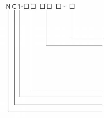

2. Структура условного обозначения
Структура условного обозначения NC1
z - цепь управления постоянного тока, нет символа - переменного тока количество и сочетание главных и вспомогательных контактов:
- трёхполюсные с 1 н.о. вспомогательным контактом ( 9,12,18,25,32А ) 01 - трёхполюсные с 1 н.э. вспомогательным контактом ( 9,12,18,25,32А )
- трёхполюсные с 1 н.з и 1 н.о. вспомогательным контактом (40,50,65,80,95А) 04 - четырёхполюсные ( 9,12,25,40,50,65,80,95А )
08 - четырёхполюсные ( 2 замыкающих и 2 размыкающих главных контакта 9,12,25,40,50,65,80,95А )
условное обозначение исполнения ( цифры соответствуют рабочему току в категории АСЗ при 380В )
условное обозначение типа условное обозначение контактора
условный код изготовителя

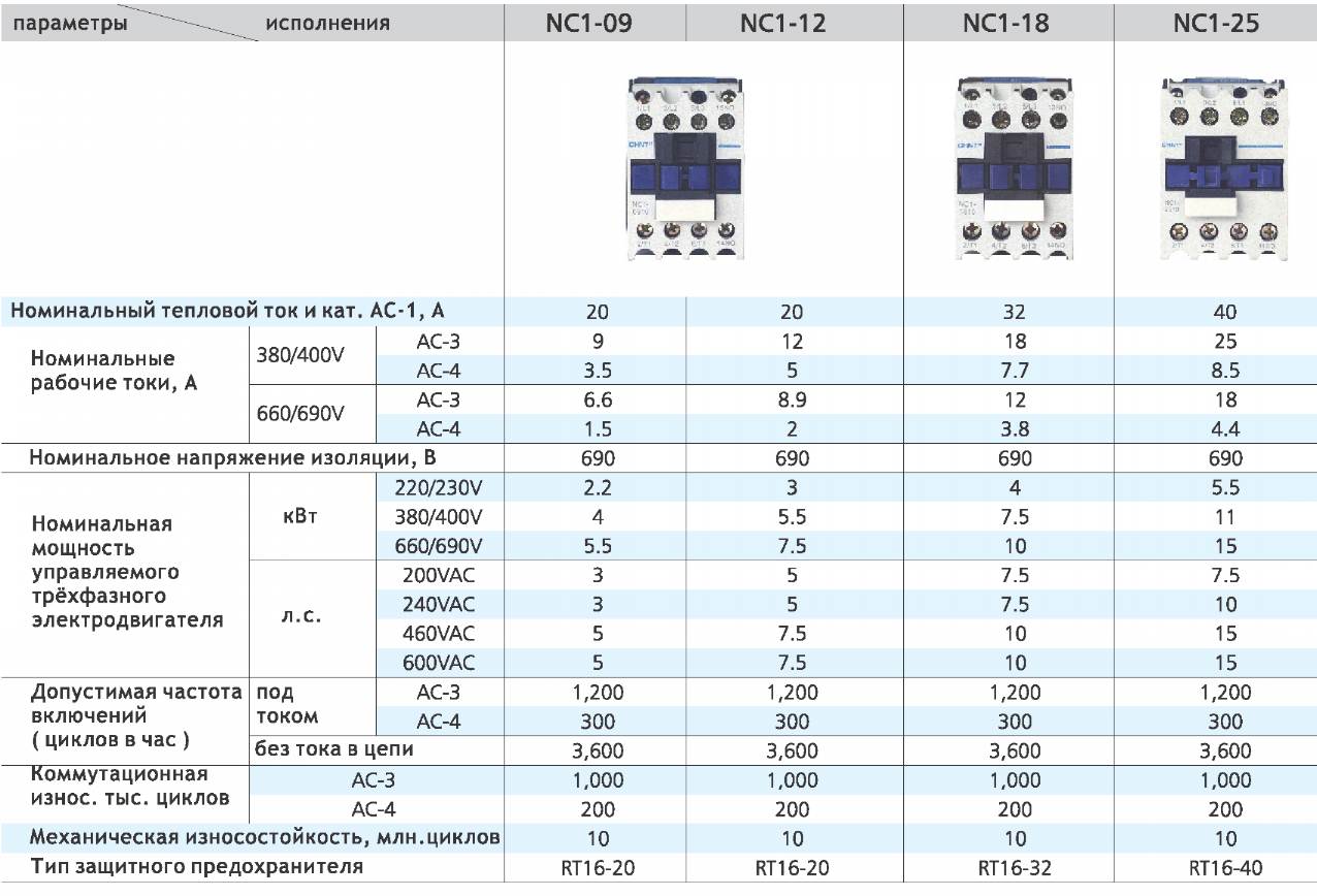

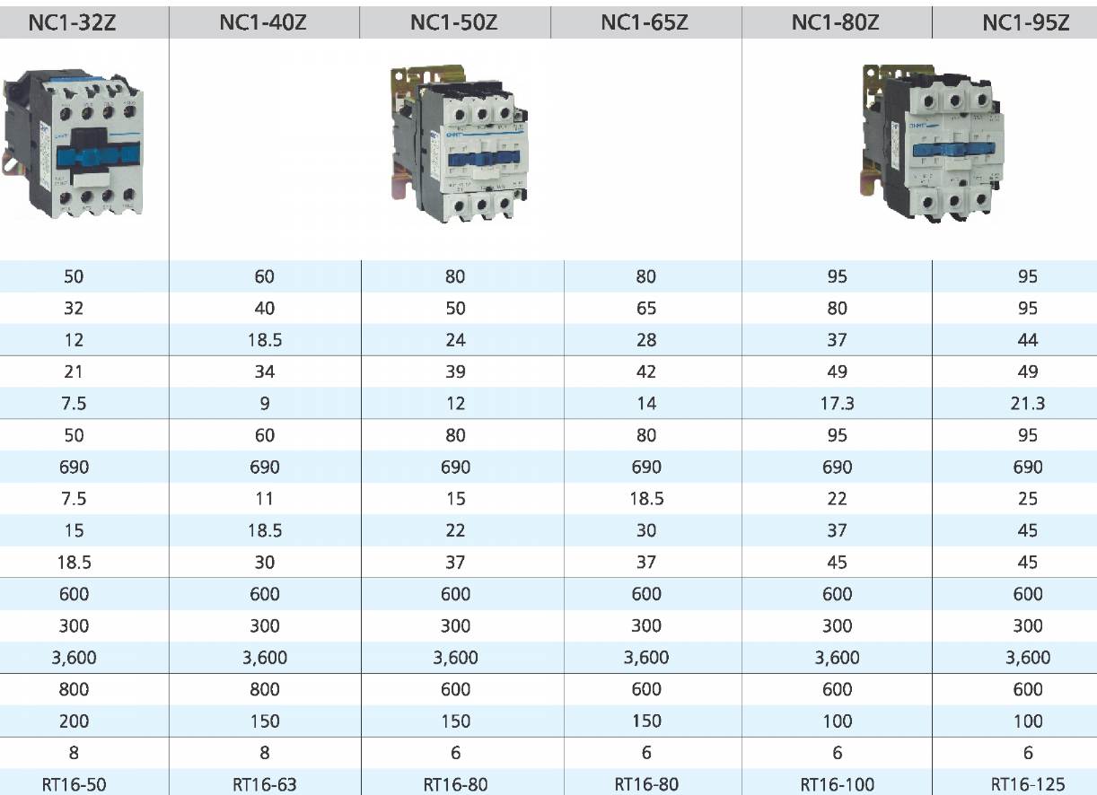

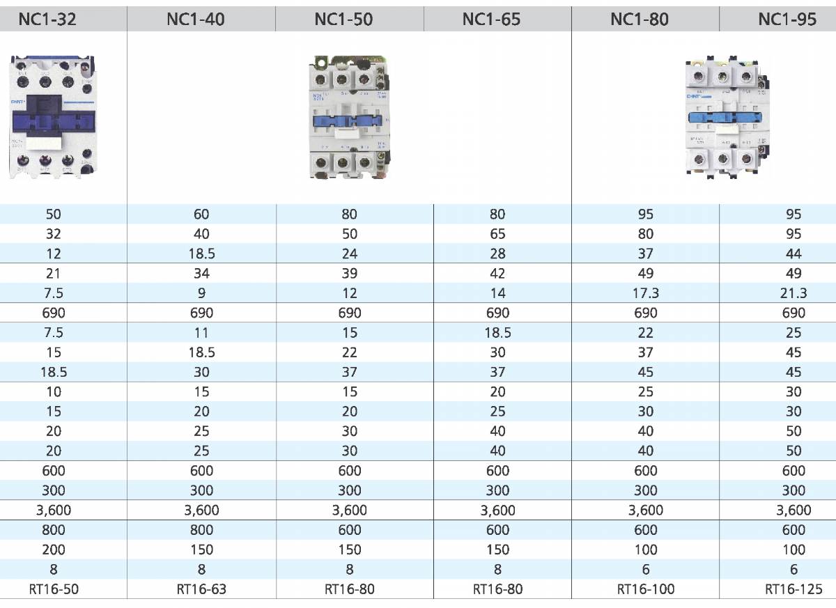

3. Технические параметры
Технические параметры NC1
3.1 Характеристики при переменном токе
- управляющая цепь переменного тока

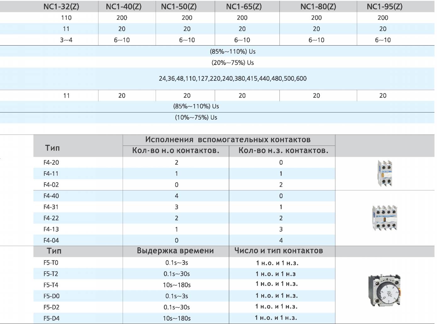

3.2 Технические характеристики - управляющая цепь постоянного тока
4. Дополнительные узлы
4.1 Дополнительные узлы
Параметры /  исполнения
NC1 -09(Z)
NC1-12(Z)
NC1 -18(Z)
NC1-25(Z)
управле­ние
перемен­ным током
потребля­емые мощности
на включение, ВА
70
70
70
110
на удержание, ВА
8
8
8
11
мощность, Вт
1.8-2.7
1.8-2.7
1.8-2.7
3-4
параметры управле­ния
U включения
(85%-110%) Us
U отключения
(20%—75%) Us
номинальные напряжения цепи управления 50/60 Гц, В
24,36,48,110,127,220,240,380,415,440,480,500,600,660
управле­ние
постоян­ным током
мощность на управление, Вт
9
9
11
11
параметры управления
U включения
(85%-110%) Us
U отключения
(10%—75%) Us
номинальные напряжения управления, В
24,36,48,110,220
Вспомогательные контакты типа F4
F4
количество н.з.контактов
количество н.о.контактов
тип вспомогательных контактов
Вспомогательные контакты с выдержкой времени типа F5
F5
0: выдержка времени 0,1-3 сек.
2: выдержка времени 0,1 - 30 сек.
4: выдержка времени 10-180 сек.
Т: выдержка на включение; D: выдержка на отключение
Вспомогательные контакты в боковой приставке типа NCF-11С
NCF-11С
боковая приставка
1: 1 н.з. контакт
1: 1 н.о. контакт обозначение типа
условное обозначение вспомогательных контактов условное обозначение контактора условный код изготовителя ( компании )
Вспомогательные контакты NCF-11С

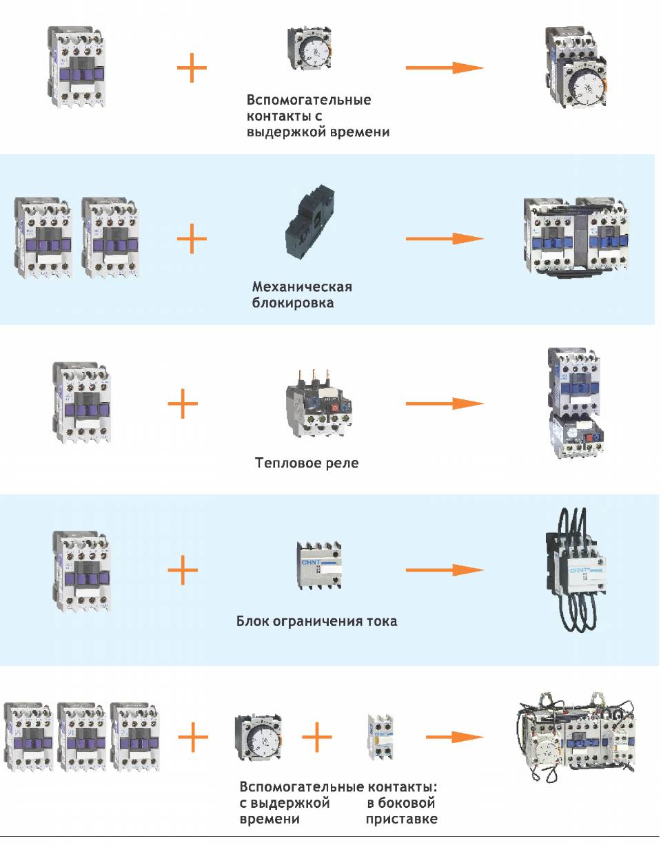

4.2 Соединение контактора с дополнительными узлами и другими изделиями, тип конечной продукции
Конечная продукция       Контактор   Присоединяемые блоки Конечный вид
Контакторы с выдержкой времени
Реверсивные контакторы
Магнитные пускатели
Контактор для цепей компенсации реактивной мощности
Многофункциональный магнитный пускатель типа Star - delta

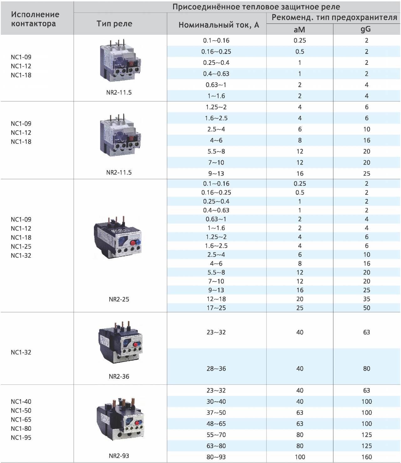

4.3 Соединение контакторов с тепловыми реле

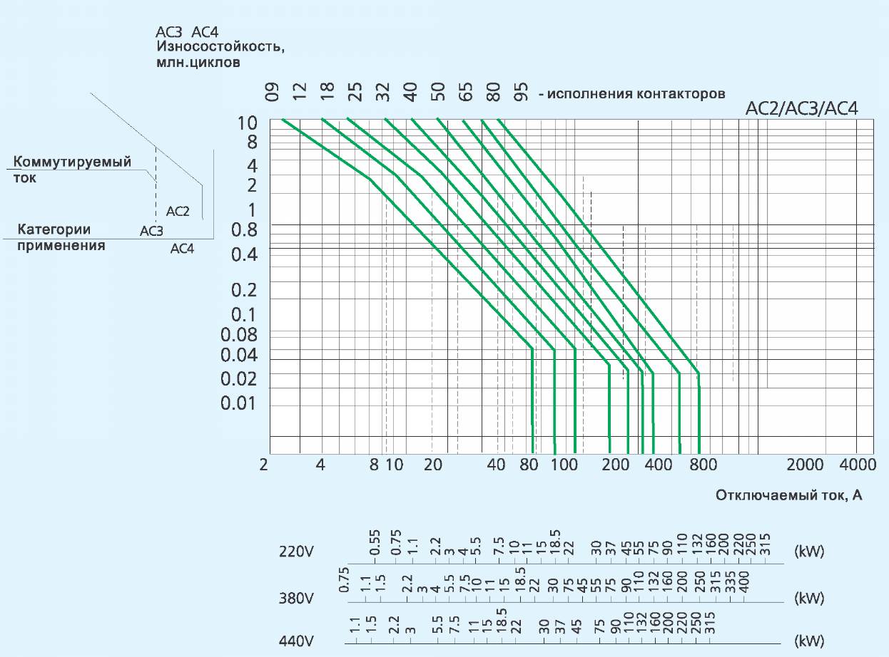

5.2 График характеристик коммутационной износостойкости

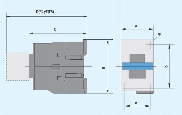

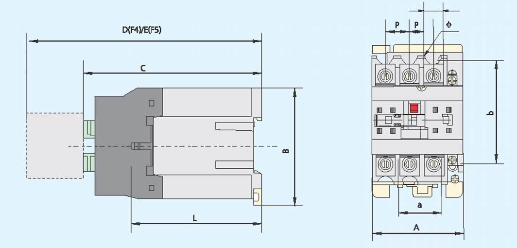

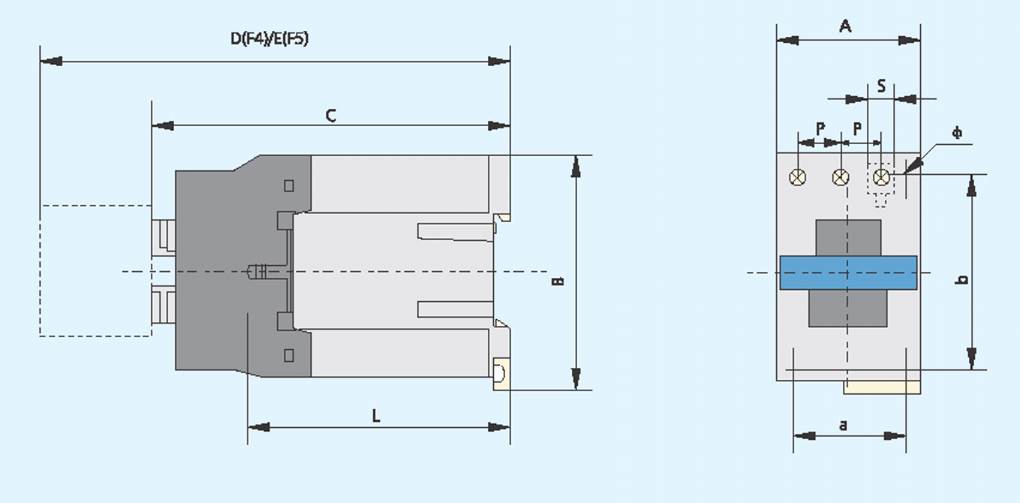

6. Габаритные и установочные размеры (в мм)
размеры
NC1-09-32
размеры NC1-09-32
NC1-09Z—32Z
размеры NC1-09Z—32Z
NC1-40Z-95Z
размеры NC1-40Z-95Z
Примечания:
L: расстояние от панели крепления до выводных зажимов главных контактов
Р: межполюсные расстояния главных контактов
S: ширина гнезда выводного зажима главных контактов
Исполнение
A max
В max
С max
D max
E max
a
b
Ф
L
P
s
NC1-09(Z)~12(Z)
47
76
82(116)
120.5(154.5)
140.5(174.5)
34/35
50/60
4.5
60(95)
10.5
8.6
NC1-18(Z)
47
76
87(122)
125.5(160.5)
145.5(180.5)
34/35
50/60
4.5
61(96)
11.3
104
NC1-25(Z)
57
86
95(131)
133.5(169.5)
153.5(189.5)
40
48
4.5
70(107)
13.2
11.7
NC1-32(Z)
57
86
100(138)
138.5(176.5)
158.5(196.5)
40
48
4.5
71.6(120)
14.5
13
NC1-4011(Z)~6511(Z)
77
129
116(173)
154.5(211.5)
174.5(231.5)
40
100/110
6.5
78(135)
8.6
NC1 -4004/40080—6504/65080
84
129
116(173)
154.5(211.5)
174.5(231.5)
40
100/110
6.5
78(135)
8.6
NC1-8011 (Z)-9511(Z)
87
129
127(188)
165.5(226.5)
185.5(246.5)
40
100/110
6.5
83(140)
23.5
NC1-8004/8008(Z)~9504/9508(Z)
96
129
127(183)
160.5(221.5)
180.5(241,5)
40
100/110
6.5
83(140)
23.5
