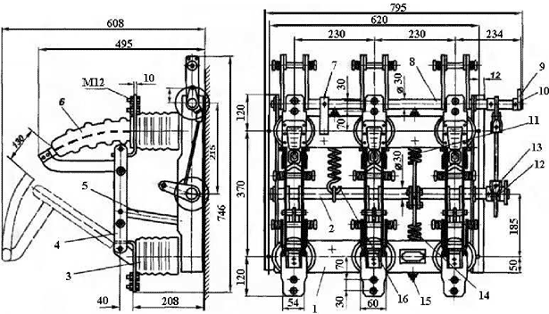

Устройство и работа. Выключатель нагрузки ВН-11 У3(Т3) состоит из сварной рамы 1, на которой установлены шесть изоляторов типа ОМБ-11(Т). В раме на латунных подшипниках установлен вал 2 выключателя. На трёх изоляторах закреплены контактные ножи 4, а на остальных - неподвижный главный и дугогасительный контакты и дугогасительная камера 6.
Движение от рычагов вала к контактным ножам передаётся при помощи изоляционных тяг 5.
Выключатель нагрузки типа ВН-11 У3 (Т3):
1 - рама; 2 - вал; 3 - изолятор; 4 - контактный нож; 5 - изоляционная тяга; 6 - дугогасительная камера; 7 - гибкая связь; 8 - заземляющие ножи; 9, 12 - рычаг; 10, 13 - шрифт; 11, 16 - отключающая пружина; 14 - пружинный буфер; 15 - гайка; 17 - рычаг блокировки
Для отключения выключателя между рычагами вала и рамой установлены две отключающие пружины 11 и 16, а для смягчения ударов при отключении установлен пружинный буфер 14.
Размыкаются дугогасительные контакты в дугогасительных камерах, выполненных из пластмасса и имеющих вкладыши из органического стекла. Камерам и вкладышам придана дугообразная форма, что даёт возможность входить в них подвижному дугогасительному контакту, который связан с контактными ножами с помощью металлических стоек.
При включении выключателя сначала замыкаются дугогасительные контакты, а затем главные, а при отключении сначала размыкаются главные контакты, а затем - дугогасительные.
В отключённом положении подвижный дугогасительный контакт образует видимый воздушный зазор с дугогасительной камерой.
При включении между дугогасительными контактами образуется дуга. Под действием высокой температуры дуги органическое стекло выделяет большое количество газов, поток которых гасит дугу.

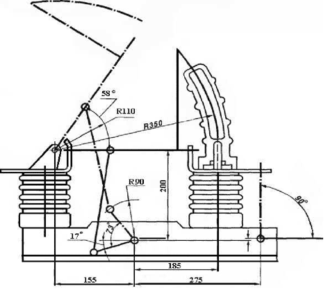

Кинематическая схема выключателя ВН-11 У3(Т3) приведена на рис. 2.
Рис. 2. Кинематическая схема выключателя ВН-11 У3(Т3)
Выключатель нагрузки снабжён стационарными заземляющими ножами 8, представляющими собой сварной узел, состоящий из вала и приваренных к нему контактных пластин с приклёпанными медными контактами. Ножи заземляют верхние или нижние главные контакты выключателя, в зависимости от расположения ножей.
Конструкция выключателя позволяет устанавливать заземляющие ножи сверху или снизу его, что должно оговариваться в заказе. При отсутствии такой оговорки поставляются выключатели с верхним расположением ножей заземления.
Вал заземляющих ножей и вал выключателя связаны блокировкой, не позволяющей включать ножи заземления при включённом выключателе и выключатель при включённых ножах заземления. При отключённом выключателе ножи можно включать и отключать. Вал заземляющих ножей и рама выключателя соединены гибкой связью 7.
