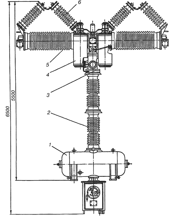

ВНВ-220... 750
Общий вид воздушного выключателя ВНВ-220... 750:
1 — ресивер; 2 — изолятор; 3 — привод камеры; 4 — блок сопротивлений; 5 — дугогаситель­ный модуль; б — конденсатор; 7 — шкаф управления.
Комплектация полюса:
ВВНВ-220 — 1 дугогасительный модуль на одной опорной колонке (2 изолятора); ВНВ-330 — 2 дугогасительных модуля на двух опорных колонках (3 изолятора); ВНВ-500 — 2 дугогасительных модуля на двух опорных колонках (4 изолятора); ВНВ-750 — 3 дугогасительных модуля на трех опорных колонках (6 изоляторов).
