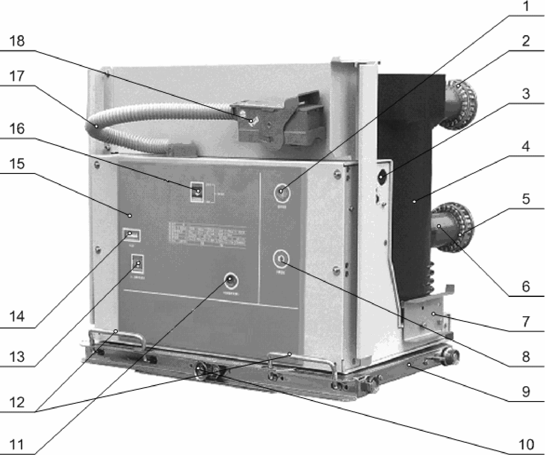

4.2. В зависимости от типов исполнения выключатель поставляется в стационарном исполнении, выдвижном в составе кассеты и на выкатной тележке. Общий вид вакуумного выключателя серии ВВД63 кассетного исполнения показан на рисунке 1 и 2.
выключатель вакуумный серии ВВД63
Рис.1 Внешний вид выключателя вакуумного серии ВВД63 кассетного исполнения. 1 - кнопка включения; 2 - верхний розеточный контакт; 3 - грузоподъемные отверстия; 4 - корпус полюса выключателя; 5 - нижний розеточный контакт; 6 - переходная шина; 7 - устройство для открытия автоматических шторок; 8 - кнопка отключения; 9 - выдвижная тележка; 10 - устройство вката выдвижной тележки; 11 - устройство ручного взвода пружины включения; 12 - рукоятки фиксации выдвижной тележки; 13 - механический указатель положения выключателя (включен/отключен); 14 - счетчик числа срабатываний; 15 - лицевая панель выключателя; 16 - механический указатель состояния пружин включения (заведена / не заведена); 17 - гофрированный шланг; 18 - разъем вторичных цепей.
