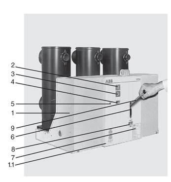

Корпус привода 1.1        Передняя крышка
Кнопка включения ON
Кнопка отключения OFF
Индикатор состояния
Счетчик срабатываний
Выемка для рычага завода пружины 9
Паспортная табличка
Индикатор состояния заряда
Рисунок 3/1: Фронтальная сторона выключателя с контролем и индикацией
Рычаг завода пружины

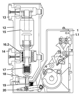

Рисунок 3/2: Вид в разрезе вакуумного выключателя, типа VD4, схематическая диаграмма
1        Корпус привода
Передняя крышка, съемная
Изоляционный материал полюса
Верхний терминал выключателя
Нижний терминал выключателя
Вакуумная камера
Подвижный контакт
Контактная пружина
Изолированная соединительная тяга
Пружина
Парный рычаг переключателя
Рисунок 3/3: Вид в разрезе вакуумной камеры, упрощенная схематическая диаграмма (Детали варьируются в зависимости от применения)
Изолятор
Неподвижный контакт
Подвижный контакт
Металлический сильфон
Экран
Направляющая
Крышка камеры

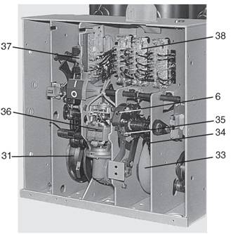

Рисунок 3/5: Вид пружинного привода и
дополнительного оборудования при снятой передней крышке
Рисунок 3/4:         Базовая структура пружинного привода
6        Выемка
9        Рычаг завода пружины
15      Вакуумная камера
15.3   Подвижный контакт
16.2   Роликовый контакт
Контактная пружина
Пружина
Кулачковый барабан
Вал привода
Пусковое устройство
Кулачковый механизм
Барабан со спиральной пружиной
Цепной привод
Храповое колесо
50      Левосторонний контрольный упор
6 Выемка для рычага завода пружины 9 31 Пускатель и контрольный механизм
на валу привода 3 Барабан со спиральной пружиной
Цепной привод
Храповое колесо
Двигатель зарядки
Место для пускателя и контрольного механизма
Блок дополнительных контактов
