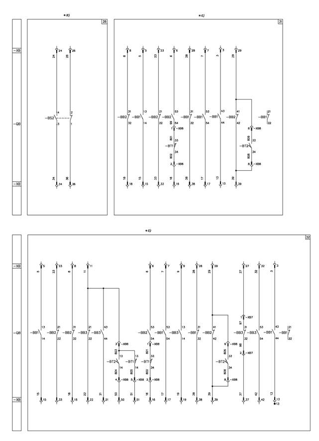

Рис. 26 = Электрическая сигнализация взведенных и не взведенных замыкающих пружин (см. примечание Н).

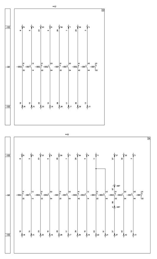

Рис. 31-32-33-34 = Вспомогательные контакты выключателя.

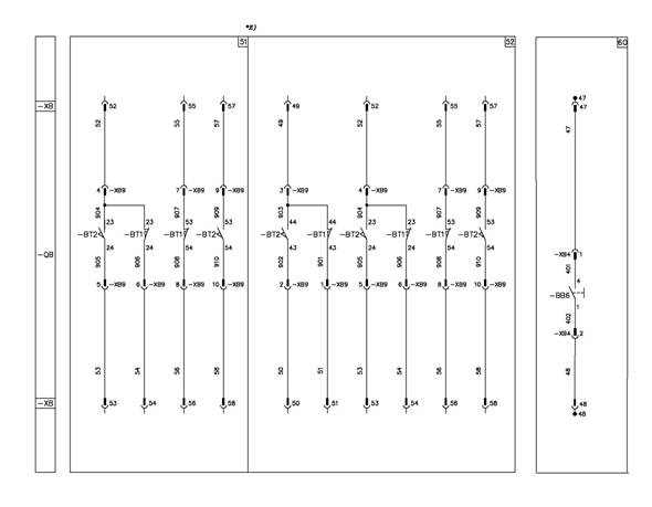

Рис. 51 = Сигнальные контакты вкаченного и
выкаченного выключателя, расположенные на выключателе (если заказываются, обязателен рисунок 31 или 32).
Рис. 52 = Сигнальные контакты вкаченного и
выкаченного выключателя, расположенные на выключателе (если заказываются, рисунок 33 или 34 не обязателен).
Рис. 60 = Сигнальный контакт отключения
расцепителя минимального напряжения.

Сигнальные контакты вкаченного и выкаченного выключателя (-BT1 и -BT2), изображенные на рис. 51 или 52, располагаются на выключателе (подвижная часть) и устанавливаются по заказу.
Рис. 3 используется, когда необходим рис. 31 или 32; рис. 4 - когда необходим рис. 33 или 34 (в этом случае -BT3 обязателен).
Когда необходим рис. 10, недоступен контакт -BB3 31-32, показанный на рис. 32-34. Когда необходим рис. 30, недоступен контакт -BB3 53-54, показанный на рис. 32-34.
Когда необходим рис. 9, недоступен контакт -BB1 43-44, показанный на рис. 31-32-34-34.
Оба концевых контакта должны работать с одним и тем же напряжением питания.
