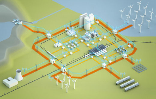

"Умная" сеть: представление будущего
"Умная" сеть: представление будущего, сеть интегрированных микросетей,
 способных самостоятельно следить за собой и устранять неисправности.

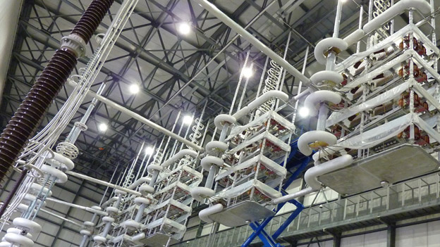

2. Силовая электроника (HVDC/FACTS)
HVDC/FACTS
Решения компании Reinhausen для оптимизации
высоковольтной линии электропередачи постоянного тока
            Решения силовой электроники для высоковольтных линий электропередачи постоянного тока (HVDC), и гибких систем передачи переменного тока (FACTS) имеют дело с самыми сложными задачами в области передачи электроэнергии.
Устройства FACTS способны значительно увеличить производительность передачи электроэнергии существующих систем переменного тока, и увеличить максимальное расстояние передачи переменного тока за счет балансирования спроса изменяющихся реактивных мощностей системы. Компенсация реактивной мощности используется для управления напряжением переменного тока, для увеличения стабильности системы, и для снижения потерь передачи энергии. К современным устройствам FACTS относятся фиксированные последовательные компенсаторы (FSC) и последовательные компенсаторы с тиристорным управлением (TCSC), или статические VAR-компенсаторы (SVC) для динамической шунтированной компенсации.
  • Последнее поколение устройств SVC от компании Siemens называется SVC PLUS. Это высоко стандартизованные компактные устройства, которые легко могут обеспечивать требования сети. Например, такие требования, как соединение с крупными ветряными электростанциями, находящимися в море.
Технология переменного тока давно доказала свою высокую эффективность в производстве, передаче и распределении электрической энергии. Тем не менее, существуют задачи, которые не могут быть решены с использованием переменного тока, либо экономически эффективно, либо с требуемой технической точностью.
К таким задачам относится передача электроэнергии на очень большие расстояния, а также передача энергии между сетями, работающими асинхронно или на различных частотах. В противоположность этому, уникальной характеристикой высоковольтных систем постоянного тока является их способность отдавать энергию в сети, которые не допускают дополнительного увеличения токов короткого замыкания.
Способность к передаче энергии одной высоковольтной системой постоянного тока недавно была увеличена. Компания Siemens создала систему передачи постоянного тока ультравысокого напряжения (UHVDC).
При способности передачи энергии, с напряжением, превышающем семь гигаватт, и имея низкие показатели потерь, передача энергии UHVDC является сегодня лучшим способом обеспечения высокоэффективной передачи электроэнергии на расстояния, превышающие 2000 км. Электрические Супер-Сети, основанные на технологии UHVDC, могут соединять регионы, находящиеся в различных климатических или временных зонах. Это позволяет использовать сезонные изменений, различия во времени суток, и другие географические характеристики для достижения максимальной эффективности.

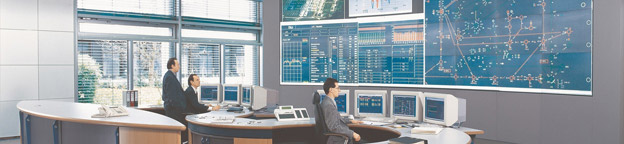

4. Системы управления энергией (EMS)
Система управления энергией
Умная Сеть распределения энергии - Система управления энергией (EMS)
            На электростанциях внимание сконцентрировано на обеспечении надежности подачи энергии, на эффективном использовании ресурсов, и на снижении потерь во время передаче энергии. Система управления энергией (EMS) обеспечивает все это за счет балансирования спроса системы передачи энергии, вырабатывающих энергию организаций, и потребителей. Интеллектуальные обработчики сигналов (IAP) уменьшают критическое время, необходимое для анализа отказов в сети, и принятия соответствующих действий. Они также понижают и риск некорректного анализа отказов.
Приложения анализа стабильности напряжения (VSA) выполняются автоматически, и самостоятельно предупреждают оператора до того, как возникнет критическая ситуация, способная нарушить стабильность статического напряжения системы. Это дает оператору время на реакцию, позволяя ему принять превентивные действия, вместо того, чтобы реагировать на отказ в состоянии стресса. Увеличение надежности сети обеспечивается приложениями оптимального потока мощности (OPF), которые непрерывно работают для удержания высокого уровня напряжения в системе, и для устранения состояний нарушения напряжения.
Любые меры управления, которые должны быть приняты, могут быть выполнены автоматически в рамках замкнутого цикла управления.

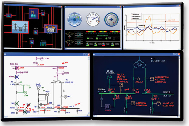

8. Система управления распределением (DMS)
Система управления распределением электроэнергии
            Функционирование сегодняшних сетей распределения электроэнергии, в основном, характеризуется ручными операциями, полагающимися на опыт стареющей рабочей силы.
Использование системы управления распределением (DMS) Spectrum создаст "умную", автоматически ремонтирующуюся сеть, за счет предоставления следующих улучшений:
  • Снижение частоты и продолжительности отключений энергии, благодаря приложениям улучшенной локализации места отказа и алгоритмам реконфигурирования сети.
  • Минимизация потерь в связи с улучшенным мониторингом.
  • Оптимизация использования оборудования, благодаря управлению спросом и распределенной генерации энергии.
  • Снижение затрат на обслуживание при использовании мониторинга состояния оборудования в реальном времени.
Интеллектуальное управление сетями распределения электроэнергии является одним из ключевых аспектов успеха в достижении амбициозных целей Умных Сетей.

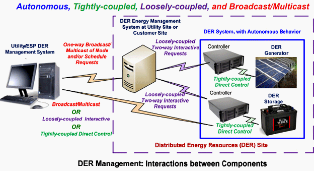

10. Распределенные энергетические ресурсы (DER)
конфигурации управления ресурсами
Различные конфигурации управления DER

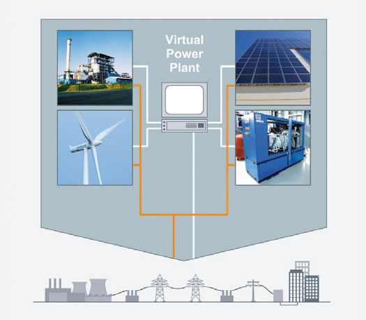

            Интеграция распределенных источников энергии требует совершенно новой концепции: виртуальной электростанции. Виртуальная электростанция соединяет в единое целое несколько малых электростанций, участвующих в рынке производства электроэнергии совершенно новым образом.
Такой подход делает возможным использовать каналы продаж, которые в противном случае были бы недоступны для операторов отдельных электростанций.
  • Будучи объединены в сеть, электростанции могут функционировать еще более эффективно, а, следовательно, и более экономно, чем раньше, принося выгоду операторам децентрализованного производства электроэнергии.
В виртуальной электростанции, управление децентрализованной энергией и связь с производителями электроэнергии, играет особую роль. Благодаря системе управления децентрализованной энергией (DEMS), разработанной компанией Siemens, и контроллерам DER, обеспечивается оптимальная поддержка этих ресурсов. Центральным местом здесь являются DEMS, обеспечивающие интеллектуальную, экономичную и дружественную к окружающей среде связь с децентрализованными источниками энергии.
Контроллеры DER облегчают коммуникацию, и они специально настроены на требования децентрализованных источников энергии.

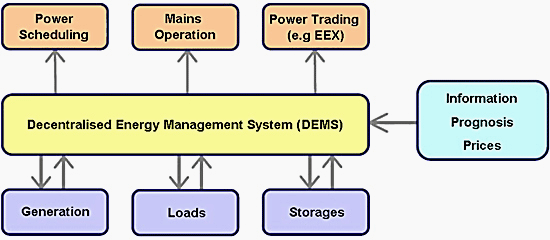

        11. Система управления децентрализованной энергией (DEMS)
            Составляющая основу виртуальной электростанции, DEMS в равной степени применима для производителей энергии, промышленных операторов, операторов функциональных зданий, самостоятельно обеспечивающихся энергией местных общин, регионов и провайдеров энергетических услуг.
Система управления децентрализованной энергией (DEMS) - Схема
            Для оптимизации электроэнергии система DEMS использует три инструмента:
  • - Прогнозирование
  • - Операционное планирование
  • - Оптимизация в реальном времени.
            Средства прогнозирования оценивают электрические и тепловые нагрузки, например, в виде функции, зависящей от погодных условий, или от времени суток. Также важно прогнозирование получения электроэнергии из возобновляемых источников энергии. Работа этих источников также основана на прогнозе погоды и уникальных характеристиках соответствующих электростанций.
Краткосрочное планирование для оптимизации операционных затрат всего установленного оборудования должно удовлетворять техническим и оговоренным в контракте условиям среды каждые 15 минут, и выполняться заблаговременно, но не более, чем за неделю
.           Расчетные планы минимизируют затраты генерации электроэнергии, и операционные затраты. При этом DEMS также принимает во внимание эффективность обслуживания и экологические соображения.
