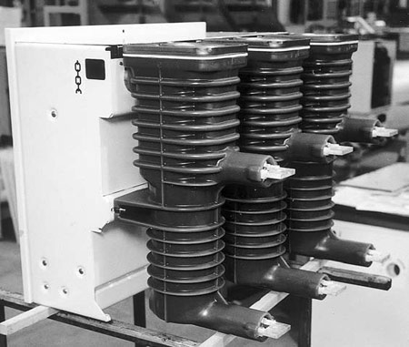

FPX121612 – элегазовый выключатель
Производитель: AREVA
Номинальное напряжение, кВ: 12
Номинальный ток, А: 1250
Номинальный ток отключения, кА: 16
Циклов ВО, при токе КЗ: 50
Ток термической стойкости, кА (с): 16 (3)
ORTHOFLUOR FPX121612 - элегазовый выключатель на номинальное напряжение 12 кВ (пригоден для эксплуатации в наших сетях напряжением 6 кВ), установка внутренняя. Возможна установка выключателя на выкатную ячейку. Выключатели ORTHOFLUOR FPX имеют сертификат соответствия требованиям стандарта ISO 9001. Достаточно надежны для различных условий эксплуатации.
