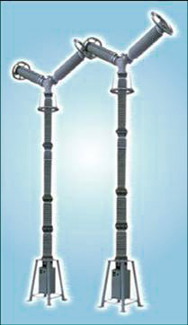

ВГГ-750 – элегазовый выключатель
Производитель: ЗАО Энергомаш (Екатеринбург)-Уралэлектротяжмаш
Номинальное напряжение, кВ: 750
Наибольшее рабочее напряжение, кВ: 787
Номинальный ток, А: 3150
Номинальный ток отключения, кА: 40
Ток термической стойкости, кА (с): 40 (3)
Собственное время отключения, мс: 35
Полное время отключения, мс: 55
Собственное время включения, мс: 62
Выключатели колонковые элегазовые ВГГ-750 предназначены для коммутации электри­ческих цепей при нормальных и аварийных режимах, а также работы в циклах АПВ в сетях трехфазного переменного тока частоты 50 Гц с номинальным напряжением 750 кВ, комплектуются пружинным приводом.
Коммутационные циклы: О - 0,З с - ВО - 180 с - ВО; О - 0,3 с - ВО - 20 с - ВО; О - 180 с - ВО - 180 с - ВО.
■ ресурс по механической стойкости до первого ремонта -10000 циклов "включение - произвольная пауза - отклю­чение" (В - tn - О);
■ срок службы до первого ремонта - не менее 25 лет, если до этого срока не исчерпаны ресурсы по механической или коммутационной стойкости;
■ срок службы выключателей ВГГ-750 - не менее 40 лет.
Выключатели изготовлены в климатическом исполнении У и ХЛ*, категории размещения 1 ГОСТ 15150-69 и ГОСТ 15543.1. Они предназначены для эксплуатации в открытых и закрытых распределительных устройствах в районах с умеренным и хо­лодным климатом (минус 55°С) при следующих условиях:
■ окружающая среда - невзрывоопасная, не содержащая аг­рессивных газов и паров в концентрациях, разрушающих металлы и изоляцию. Содержание коррозионно-активных агентов по ГОСТ 15150-69 (для атмосферы типа II);
■ верхнее рабочее значение температуры окружающего выключатель воздуха составляет 40°С;
■ нижнее рабочее значение температуры окружающего выключатель воздуха составляет: для исполнения У1 - минус 45°С при заполнении выключателя элегазом, для исполнения ХЛ1* - минус 55°С при заполнении выключа­теля газовой смесью (элегаз SF6 и тетрафторметан CF4);
■ относительная влажность воздуха: при температуре +15°С - 75% (верхнее значение 100% при температуре +25°С);
■ при гололеде с толщиной корки льда до 20 мм и ветре ско­ростью до 15 м/с, а при отсутствии гололеда - при ветре скоростью до 40 м/с;
■ высота установки над уровнем моря не более 1000 м;
■ сейсмичность - до 9 баллов по шкале MSK-64.
