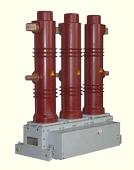

ВВЭЛ-35-5/630 – вакуумный выключатель
Производитель: Элвест
Наибольшее рабочее напряжение, кВ: 40,5
Номинальный ток, А: 630
Номинальный ток отключения, кА: 5
Циклов ВО, при номинальном токе: 50000
Циклов ВО, при токе КЗ: 50
Масса, кг: 200
Вакуумный выключатель ВВЭЛ-35-5/630 предназначен для электроустановок с частыми коммутациями. Используются для коммутации цепей трансформаторов дуговых сталеплавильных печей и других электроустановок на напряжение 35 кВ.
Возможные номинальные токи отключения для этого типа выключателей: 5, 20, 25, 31,5 кА
Снижение массы и габаритов удалось за счет применения импортных эпоксидных изоляторов, вакуумных камер и принципиально новой конструкции электромагнитного привода. Установочные размеры и электрическая схема выключателя ВВЭЛ-35 в стационарном исполнении полностью соответствуют ранее выпускавшимся этим предприятием ВБЦ-35 и ВБУ-35, делая возможным замену этих выключателей в эксплуатации на более компактный и легкий ВВЭЛ-35.
Выкатное исполнение выключателей ВВЭЛ-35 может быть установлено в некоторых типах ячеек зарубежных изготовителей. При этом выключатель снабжается дополнительным блоком с элементами цепей управления и сигнализации, вынесенным за пределы ячейки для удобства наблюдения и обслуживания.
