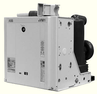

eVM1 – вакуумный выключатель
Производитель: ABB
Номинальное напряжение Un 15 кВ
Наибольшее рабочее напряжение Ur 17.5 кВ
Номинальное напряжение изоляции Us 17.5 кВ
Номинальный ток, А: 1200
Номинальный ток отключения, кА: 16
Ток термической стойкости, кА (с): 16 (3)
Напряжение удерживания при 50 Гц (1 мин) (кВ) 38
Напряжение стойкости к импульсу (кВ) 95
Пик тока включения (кА) 40
Последовательность коммутаций:  O-O,3c - BO- 3 мин - BO
Продолжительность: размыкания/замыкания [мс] 33 / 50
Циклы механических операций:
Механизм 100 000
Вакуумные прерыватели 30 000
Циклы операций при номинальном токе 30 000
Потребление: В состоянии бездействия (Вт) / после цикла автоматического замыкания (Вт) <15 / <110
Рабочая температура [°C] - 5 ... + 40
Вакуумный выключатель eVM1 17.12.16 создан компанией ABB на базе  испытанной технологии выключателей серии VM1 с электромагнитным приводом. Непосредственно в конструкцию вмонированы датчики тока с  передачей сигнала по контрольному кабелю на встроенное электронное устройство управления, которое позволяет наблюдать за всеми функциями выключателя и состоянием всей ячейки. При этом значительно сокращается необходимость в электропроводке и связующих звеньях. Настройка параметров релейной защиты, телемеханики и т.д. проводится с помощью программного обеспечения. Вакуумные прерыватели, залитые эпоксидной смолой, загерметизированные на весь срок службы.
