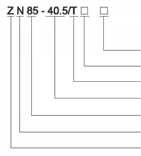

2 Обозначение типа для заказа
Обозначение типа выключателя для заказа
Номинальный ток выключения короткого замыкания
Номинальный ток
Рабочий механизм с пружиной
Номинальное напряжение
Номер конструкции
Для установки внутри помещений
Вакуумный автоматический выключатель

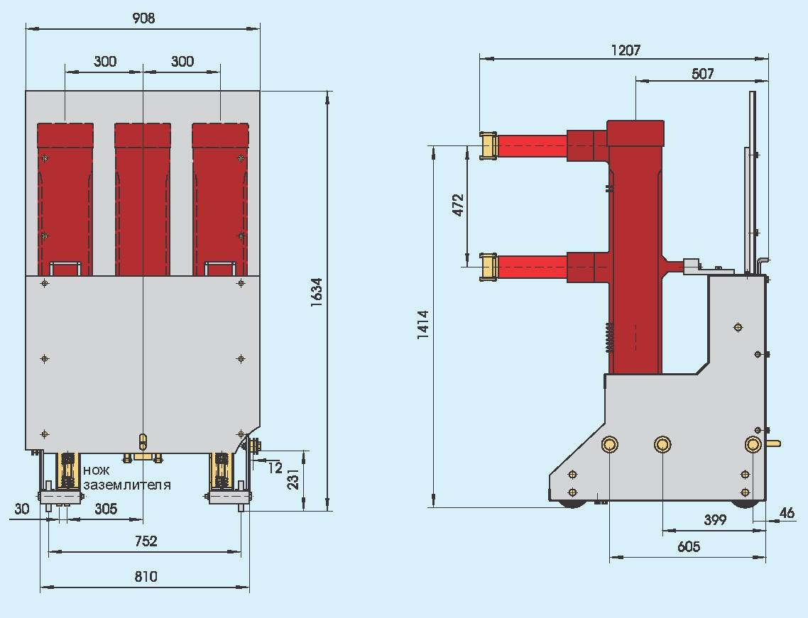

6 Габаритные и монтажные размеры
6.1 Габаритные и монтажные размеры для выключателя, согласованного с KYN61-40.5 (Z)
Рис.1
Габаритные и монтажные размеры выключателя

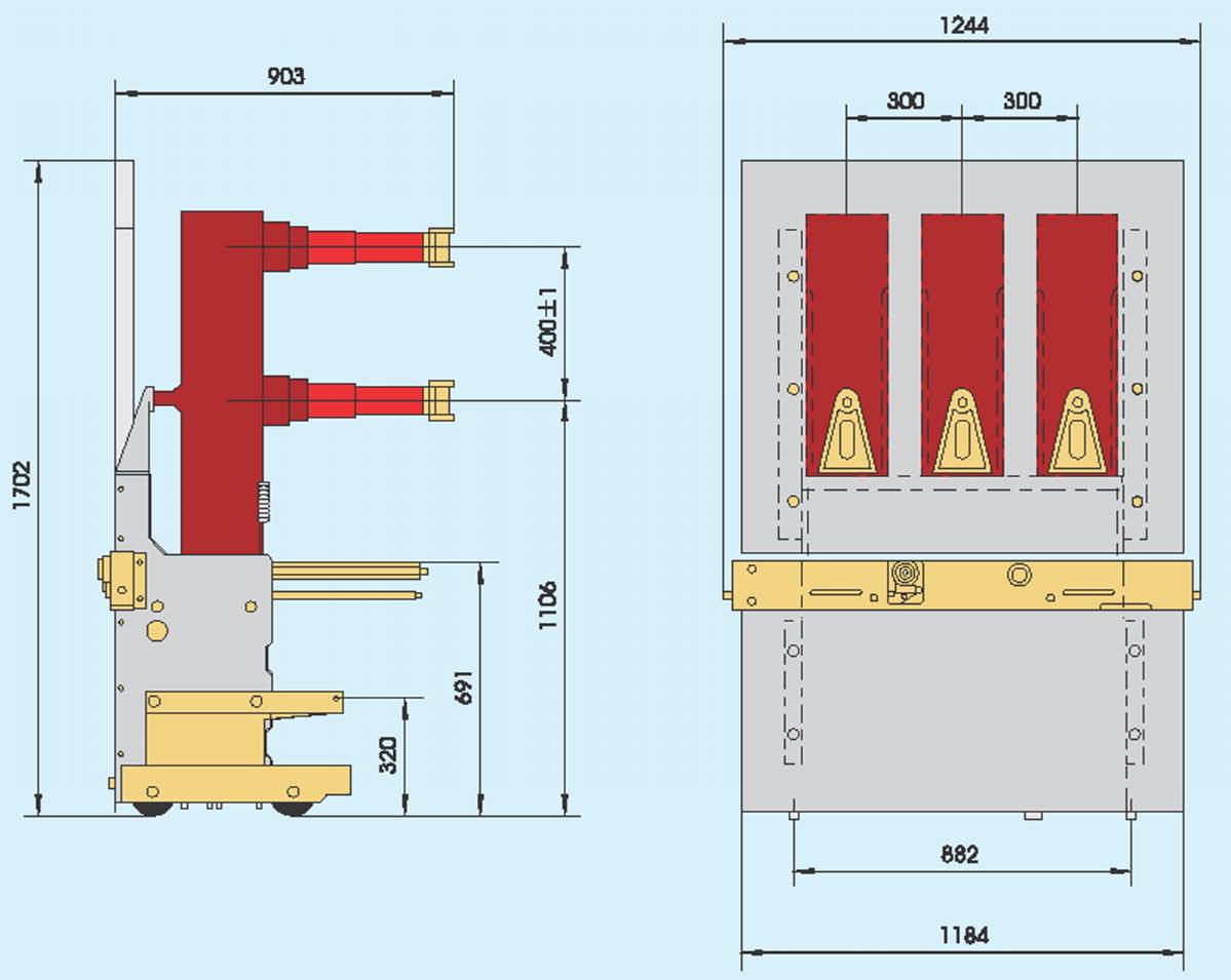

Рис.3
Рис.3

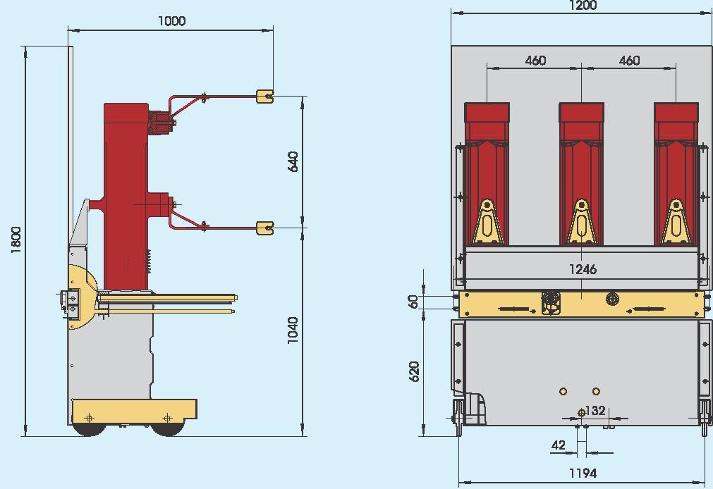

6 .3 Габаритные монтажные размеры выключателя фиксированного типа

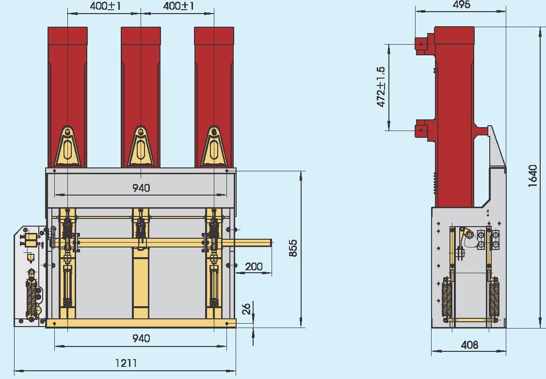

6 .4 Габаритные монтажные размеры для привода и дугогасителя
