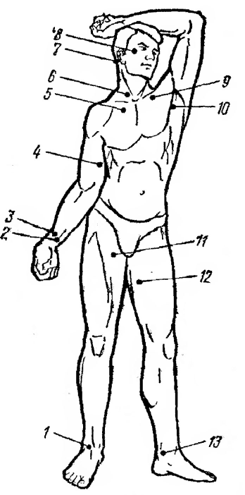

прижатие артерий для остановки кровотечений
Рис. 1. Точки на теле человека, в которых возможно прижатие артерий для остановки кровотечений:
1 — тыла стопы; 2 — локтевой; 3 —лучевой; 4— плечевой; 5 — подключичной; 6 — правой сонной; 7— затылочной; 8 — височной; 9 — левой сонной; 10— левой подмышечной; 11 — правой бедренной; 12 — левой бедренной; 13 — задней большеберцовой

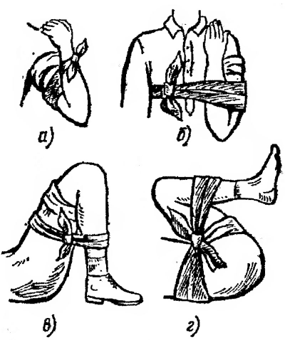

прижатие вышележащего сосуда при кровотечении
Рис, 2. Сгибание конечности для прижатия вышележащего сосуда при кровотечении:
а — из предплечья; б — из плеча; в — из голени; г — из бедра
При сильном артериальном кровотечении следует сдавить кровеносные сосуды при помощи сгибания конечности в суставах, жгута или закрутки, наложенных на строго определенное время (не более 1,5—2 ч). На  ртис. 1 показаны наиболее удобные места и способы прижатия кровеносных сосудов, а на рис. 2 — способы остановки кровотечения путем сгибания конечностей в суставах. Наложение жгута и закрутки показано на рис. 3.
