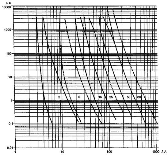

ПРИЛОЖЕНИЕ А
(обязательное)
Характеристические кривые для плавкого предохранителя
Рисунок А.1 соответствует рисунку 1а МЭК 60269-3-1 [1]. Если вместо плавкого предохранителя на ток 2 А используют прерыватель цепи, то требование о равноценности параметров должно быть реализовано ссылкой на зону для 2 А, ограниченную двумя сплошными кривыми, наиболее близкими к оси ординат.
Время-токовые зоны для плавкого предохранителя
Рисунок А.1 — Время-токовые зоны для плавкого предохранителя
