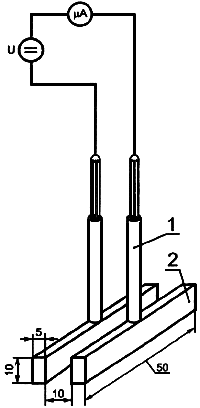

5.1.4 Испытания диэлектрических свойств заполнителя
Диэлектрические свойства заполнителя определяют до процесса заполнения используемого образца заполнителя. Испытания проводят на установке, представленной на рисунке 1. Электроды погружают в заполнитель на глубину не менее 10 мм по всем направлениям.
Испытания проводят в течение 24 ч при температуре (23±2) °С и относительной влажности воздуха 45-55%. К электродам прикладывают напряжение 1140 В постоянного тока (допустимые колебания напряжения +5%).
Заполнитель соответствует требованиям, если ток утечки не превышает 10-6 А. Если заполнитель не выдержал испытаний, то повторно испытания не проводят.
5.1.5 Максимальные температуры
Если в качестве защитных устройств для ограничения температуры используют предохранители с плавкими вставками, то необходимо измерить в аварийном режиме максимальную температуру при длительном токе, не превышающем 1,7-кратный номинальный ток плавкой вставки, протекающий через цепь предохранителя.
Примечание - Чтобы смоделировать аварийные повреждения, которые могут привести к превышению температуры по сравнению с температурой при нормальном режиме работы, допускается применение более мощных компонентов, чем установленные в электрооборудовании, выделяющих необходимую максимальную энергию. Компоненты должны быть выбраны и установлены в оборудовании таким образом, чтобы они по тепловым характеристикам были репрезентативными по отношению к компонентам, вместо которых их устанавливают.
1 - изоляция; 2 - латунные электроды.
Предельные отклонения размеров ±1 мм.
Рисунок 1 - Испытательная установка для определения диэлектрических свойств заполнителя
