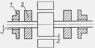

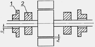

Рисунок 1 - Пример лабиринтного соединения для электрических машин
х - х - ось сопрягаемых деталей; a - угол зуба; Т - ширина зуба; g - длина зубчатой взрывозащитной поверхности
Рисунок 2 - Пример зубчатого соединения (см. примечание 1 и 5.1)

a - радиальный зазор между статором и ротором; g - допустимое изменение радиального зазора в подшипниковом щите; 1 - подшипниковый щит; 2 - подшипник скольжения
Рисунок 19 - Подшипники скольжения. Случай, когда a < g
a - радиальный зазор между ротором и статором; g - радиальное  перемещение, допускаемое подшипниковым щитом; 1 - подшипниковый щит; 2 - подшипник скольжения
Рисунок 20 - Подшипники скольжения. Случай, когда a > g

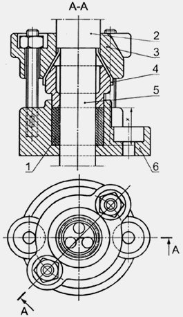

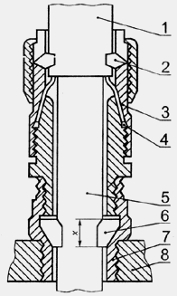

Минимальная осевая высота х уплотнительного кольца в сжатом состоянии должна соответствовать длине щели L, указанной в таблицах 1-4 (см. рисунки 21-23).
х - осевая высота уплотнительного кольца в сжатом состоянии; 1 - уплотнительное кольцо;
2 – кабель
Рисунок 21 - Пример прямого кабельного ввода
1 - уплотнительное кольцо; 2 - внешняя оболочка кабеля; 3 - зажим для крепления брони;
4 - броня; 5 - внутренняя оболочка кабеля; 6 - фланец для крепления к корпусу оболочки;
х - осевая высота уплотнительного кольца; измеряется после сжатия
Рисунок 22 - Пример кабельного ввода для бронированного кабеля с крепящим
приспособлением для брони (см. 12.4)
1 - внешняя   оболочка кабеля; 2 - внешнее уплотнительное кольцо; 3 - крепящий зажим для брони; 4 - броня; 5 - оболочка внутренняя; 6 - уплотнительное кольцо; 7- резьбовой ввод;
8 - стенка оболочки; х - осевая высота уплотнительного кольца
Рисунок 23 - Пример прямого кабельного ввода бронированного кабеля с крепящим

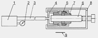

15.7 Испытания кабельных вводов на герметичность и механическую прочность
15.7.1 Испытание материала для эластомерных уплотнительных колец кабельных вводов
15.7.1.1 Материал, используемый для изготовления уплотнительных колец, подготавливают в виде образца согласно ГОСТ 18829 и ГОСТ 9833; твердость определяют в соответствии с теми же нормами по ГОСТ 20403.
15.7.1.2 Образцы для испытаний помещают в печь и выдерживают при температуре (100±5) °С в течение не менее 168 ч без перерыва; затем их выдерживают в течение 24 ч при температуре окружающей среды, потом помещают в холодильник и выдерживают при температуре минус (10±2) °С в течение 48 ч без перерыва; после чего выдерживают при температуре окружающей среды в течение 24 ч.
15.7.1.3 Результаты испытаний считают положительными, если твердость материала после старения, выраженная в единицах 1RНD, не превышает 20% твердости материала до старения.
15.7.2 Испытания кабельных вводов с эластомерными или металлическими   уплотнительными кольцами
15.7.2.1 Для проверки уплотнительных колец из эластомеров необходимо испытывать кольца каждого размера, предусмотренного в документации. Кольцо закрепляют на чистом сухом и гладком валике из мягкой стали диаметром, равным наименьшему по документации диаметру кабеля или провода.
Испытания проводят в системе, принцип которой показан на рисунке 24.
1 - гидравлический насос; 2 - манометр; 3 - гибкий шланг; 4 - приспособление для подсоединения;   5 - испытуемое уплотнительное кольцо; 6 - валик из мягкой стали;
7 - зажимающее кольцо; 8 - крепящая обойма; 9 – бумага
Рисунок 24 - Установка для определения герметичности кабельных вводов
Необходимо постепенно увеличивать гидравлическое давление, зажимая одновременно кольцо из эластомера таким образом, чтобы не произошло вытекание цветной жидкости. Давление увеличивают до 1 МПа, а затем в течение 2 мин проверяют, сохраняется ли герметичность кольца. Кроме того, необходимо определить величину минимального момента, зажимающего уплотняющие элементы (металлическое кольцо, болты), при котором сохраняется герметичность уплотнительного кольца.
При проверке герметичности вводов с использованием металлического кольца последние закрепляют на чистой сухой оболочке кабеля диаметром, равным минимальному допустимому диаметру, обозначенному на вводе.
Испытания необходимо проводить аналогично испытаниям колец из эластомеров.

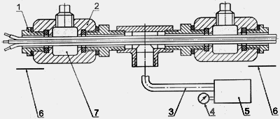

15.7.3 Испытания кабельных вводов, залитых эпоксидным компаундом
Проверку герметичности вводов, залитых эпоксидным компаундом, необходимо проводить в системе, принцип действия которой показан на рис.25.
1 - уплотнения (удаляемые во время испытаний); 2 - узел герметичного вводного устройства; 3 - гибкий шланг; 4 - манометр; 5 - гидравлический насос; 6 - бумага; 7- эпоксидный компаунд
Рисунок 25 - Установка для определения герметичности кабельных вводов
Необходимо постепенно увеличивать гидравлическое давление от 0 до 1 МПа в течение 1 мин, а затем в течение 2 мин проверить, не снижается ли давление и не вытекает ли цветная жидкость.

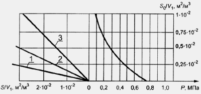

Б.7 Внутренние разгрузочные устройства
Б.7.1 Отделения оболочки, в перегородке между которыми установлено внутреннее разгрузочное устройство, имеют степень защиты не ниже IР54 по ГОСТ 14254.
Б.7.2 Для внутренних разгрузочных устройств рекомендуется применение огнепреградителей с негорючей гранулированной набивкой.
1 - для устройств с металлическими огнепреградителями; 2 - для устройств с огнепреградителями с гранулированной набивкой и сеточными огнепреградителями; 3 - для устройств с щелевыми огнепреградителями; V1 - свободный объем оболочки, м3;
S - суммарная площадь сечения каналов огнепреградителя, м2;S0 - суммарная площадь сечения каналов, приведенная к эквивалентному отверстию, м2
Рисунок Б.2 - Зависимость давления взрыва от суммарного удельного сечения каналов огнепреградителей наружных вентиляционных и разгрузочных устройств и подгруппы электрооборудования

- накладка на стенки или фланцы испытуемой части планок или других приспособлений;
- крепление части оболочки к стенду при помощи устройства, действующего непосредственно на ее стенки.
1 - стенд для гидравлических испытаний; 2 - устройство для создания давления воды (насос); 3 - прибор для измерения давления; 4 - резиновая прокладка; 5 - испытуемая деталь;
6 - трубка для выхода воздуха при заполнении водой; 7 - струбцина для крепления испытуемой детали к стенду; 8 - трубка для предварительного заполнения оболочки водой
Рисунок Ж.1 - Принципиальная схема для проведения гидравлических испытаний
