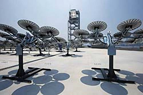

ТОКИО - в Японии разработаны новые солнечные фотоэлектрические системы для производства электроэнергии, которые, при площади около половины размера обычной солнечной электростанции, могут производить такое же количество электроэнергии.  Система включает в себя большое количество установленных на площадке отражающих зеркал, которые автоматически поворачиваются вслед за Солнцем и  концентрируют солнечный свет на солнечных батареях установленных на башне для производства электроэнергии.  JFE Engineering Corporation, разработчик этой новой системы, стремится коммерциализировать устройство к 2013 финансовому году.
Система использует гелиостаты, устройства управления отражателями, которые позволяют отслеживать положение солнца, чтобы сконцентрировать солнечный свет приблизительно в 150 раз. Далее, линзы, присоединенные к солнечным элементам, концентрируют солнечный свет приблизительно 5 раз. Таким образом, система генерирует энергию с помощью света, который  в 700 раз интенсивнее обычного солнечного света.
Хотя солнечные элементы используемые базовой станцией нагреваются примерно до 1000 градусов по Цельсию, JFE Engineering Corporation удалось добиться стабильного охлаждения системы с применением технологии охлаждения доменных печей, которую компания разработала работая  в области производства стали.  В процессе охлаждения система выделяет воду температурой  около 80 С, которая, в дальнейшем,  может бы быть использована для теплоснабжения или сельскохозяйственных целей.
Компания уже построила демонстрации объект, состоящий из 30 гелиостатов и один фотоэлектрический модуль, и подтвердила способность системы к стабильной работе.
