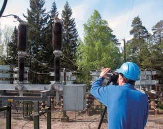

Vattenfall производит осмотр высоковольтных выключателей с помощью тепловизоров
тепловизионный контроль элегазового выключателя
Vattenfall, крупнейший генератор тепловой энергии Европы, использует тепловизионные камеры FLIR для проверки выключателей высокого напряжения. Цель заключается в обнаружении утечки элегаза (SF6), который 24000 раз более опасен для окружающей среды, чем двуокись углерода. «Поиск и устранение утечки SF6 очень важны в наших усилиях, в борьбе с глобальным потеплением», говорит Роджер Эрикссон, представитель службы тепловизионного контроля Vattenfall.
«До этого мы пользовались приборами для обнаружения газа. Большим преимуществом перехода на тепловизоры, является то, что с помощью камеры можно видеть непосредственное место утечки элегаза», продолжает Роджер Эрикссон. «Еще одним преимуществом является то, что мы можем проводить контроль на расстоянии и исследовать места труднодоступные для приборов применяемых ранее. И в завершение, электроустановка при этом может работать в штатном режиме, что, конечно, экономит много денег в долгосрочной перспективе».
Обнаружение утечки элегаза из высоковольтного элегазового выключателя с помощью тепловизора FLIR.
