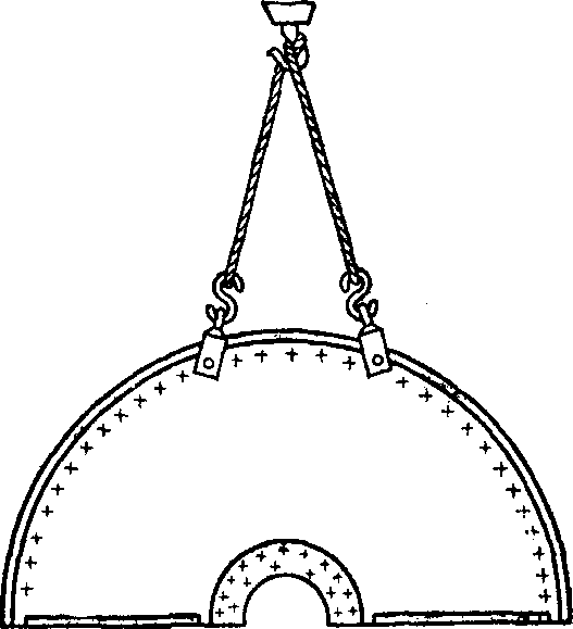

При строповке электрооборудования стропы следует накладывать только на специальные устройства (рым-болты, проушины, петли, ложные штуцера и др.). При их отсутствии стропить следует за основные детали корпуса, рамы или станины, учитывая указания завода-изготовителя или применяя специальные приспособления. На рис. 1 показана строповка верхних половин торцевых щитов при помощи специальных петель. Стропить следует без образования в стропах узлов и петель, а под острые ребра (углы) груза необходимо уложить деревянные или другие подкладки, предохраняющие канат от повреждений. Накладывать строп на грузовой крюк грузоподъемного механизма следует только тогда, когда крюк находится непосредственно над грузом и местом строповки. Подъем электроконструкций для установки на закладных частях может осуществляться с помощью грузоподъемного механизма типа ПГП-0,4 (рис. 2).

Строповка верхних половин торцовых щитов
Рис. 1   Строповка верхних половин торцовых щитов при помощи петель
