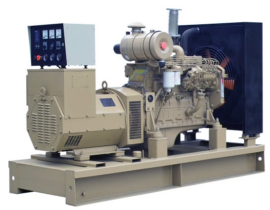

Основным элементом передвижных и стационарных ДЭС является дизель-генератор, собранный на общей сварной раме. Первичный двигатель-дизель и генератор, который служит для преобразования механической энергии двигателя в электрическую, соединены между собой жесткой муфтой.
В качестве первичных двигателей в основном применяют бескомпрессорные четырех- и двухтактные дизели мощностью 5—2000 л. е., имеющие частоту вращения 375—1500 об/мин. Типы этих дизелей приведены в табл. 1—3.
Дизели комплектуются синхронными генераторами трехфазного переменного тока, параметры которых приведены в табл. 1—3. Замена генераторов, указанных в этих таблицах, другими, даже имеющими аналогичные параметры, недопустима без согласования с заводом-поставщиком.
