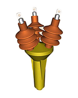

Эпоксидные концевые муфты КНЭ предназначены для оконцевания кабелей с бумажной изоляцией 1, 6 и 10 кВ с жилами сечением до 240 мм2 для присоединения к открыто установленному электрооборудованию и при переходе кабельных линий в воздушные.
Муфты для кабелей до 1 кВ выпускают по ТУ 36-1680-82, а для 6 и 10 кВ — по ТУ 36-472-82.

Концевая муфта КНЭ: а — для трехжильного кабеля до 1 кВ; б. г — для четырехжильного до 1 кВ; в — для кабелей 6 и 10 кВ 1 — кабельный наконечник; 2 — проходной изолятор; 3 — корпус муфты; 4 — скоба для крепления; 5 — провод заземления; 6 — подмотка из самосклеивающихся или хлопчатобумажных лент с промазкой компаундом; 7 — проходной изолятор четвертой жилы
