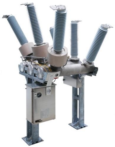

HYpact - гибридное (с элегазовой и воздушной изоляцией) КРУ наружной установки трехфазного исполнения, от французской компании Alstom Grid. Отдельный бак содержит в себе все коммутационное оборудование для каждой фазы: выключатель, разъединитель и заземлитель.
Конструкция дугогасительной камеры выключателя заимствована непосредственно из широкой гаммы колонковых выключателей компании Alstom Grid, доказавших свою работоспособность, с использованием высоко надежного пружинного привода.
Заземлитель интегрирован в разъединитель, образуя комбинированное многопозиционное переключающее устройство. Поскольку переключающее устройство расположено в отсеке с элегазом, то такое решение позволяет защититься от внешних воздействий.
Трехфазные модули HYpact поставляются целиком в собранном виде и полностью испытанными Alstom Grid. По требованию заказчика могут быть установлены измерительные трансформаторы.
