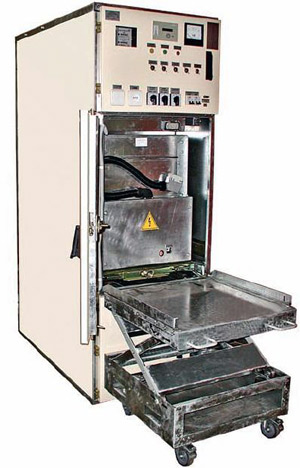

Комплектные распределительные устройства серии КРУ-АТ на напряжение 6(10) кВ частоты 50 и 60 Гц, производства ООО ПКФ "Автоматика", предназначены для работы в сетях с изолированной нейтралью.
Серия ячеек КРУ-АТ внутренней установки имеет следующие варианты исполнения:
1) по типу выдвижного элемента:
• выкатного типа;
• кассетного типа;
2) по виду обслуживания:
• одностороннее;
• двустороннее;
3) по способу расположения сборных шин:
• верхнее расположение;
• нижнее расположение.
Технические характеристики КРУ-АТ
Номинальное напряжение (линейное)
при частоте 50 Гц, кВ..............................6; 10
Наибольшее рабочее напряжение (линейное), кВ............7,2; 12
Номинальный ток при частоте 50 Гц, А:
главных цепей шкафов КРУ........ 630; 1000; 1600; 2000; 2500; 3150
сборных шин................. 630; 1000; 1600; 2000; 2500; 3150
Номинальный ток отключения выключателя,
встроенного в КРУ, при частоте 50 Гц, кА..............20; 31,5; 40
Ток термической стойкости (3с), кА.................20; 31,5; 40
Номинальный ток электродинамической
стойкости главных цепей шкафов КРУ, кА................51; 81
Номинальное напряжение вспомогательных цепей, В:
постоянного тока.............................110; 220
переменного тока................................220
Вид изоляции......Воздушная, с изолированными, неизолированными
и частично изолированными шинами
Вид линейных
высоковольтных подсоединений.............Кабельные, шинные
Максимальное количество
высоковольтных кабелей ввода..........................4
Наибольшее сечение кабелей
высокого напряжения, мм  .........................3 х 240
Габаритные размеры...............В зависимости от исполнении
Применяемые типы защит...................УЗА-AT, УЗА-10, Micom, Sepam, Spac, релейная и др.
