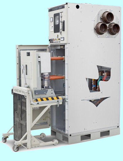

КРУ D-12Р
Комплектные распределительные устройства "Классика" серии D-12P предназначены для приема и распределения электрической энергии трехфазного переменного тока частотой 50 и 60 Гц напряжением 6 и 10 кВ в сетях с изолированной или заземленной через дугогасящий реактор нейтралью.
КРУ серии D-12Р применяют в качестве РУ напряжением 6 и 10 кВ трансформаторных подстанций, в том числе комплектных и контейнерных, напряжением 110/35/6(10) кВ, 110/6(10) кВ, 35/6(10) кВ и 6(10)/0,4 кВ, а также в качестве распределительных пунктов.

В КРУ серии D-12P используется оборудование ведущих изготовителей: ABB, Schneider Electric, Alstom и др.
Полная безопасность эксплуатации КРУ серии 0-12Р обеспечивается конструктивными решениями, простотой и наглядностью коммутационных операций, а также продуманной системой оперативных блокировок.
