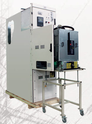

КРУ КМП-С
Комплектные распределительные устройства (КРУ) серии КМП-С, производства Ишлейского завода высоковольтной аппаратуры.
Исполнение и категория размещения КРУ в части воздействия климатических факторов внешней среды соответствует исполнению «У» категории «3», при этом диапазон температур окружающего шкафы КРУ воздуха составляет:
  1. от минус 5 до плюс 40°С — для шкафов КРУ без установки подогревателей
  2. от минус 25 до плюс 40°С — для шкафов КРУ с установкой электроподогревателей в релейном отсеке.
Технические характеристики КРУ серии КМП-С
Наименование параметра
Значение
Номинальное напряжение (линейное), В
6; 10
Наибольшее рабочее напряжение (линейное), кВ
7,2; 12
Номинальный ток главных цепей шкафов КРУ, А
630; 1000; 1250; 1600; 2000; 2500; 3150
Значение
6; 10
Номинальный ток сборных шин, А
1250; 1600; 2000; 3150
Номинальный ток отключения выключателя, встроенного в КРУ, кА
20; 31,5; 40
Номинальный ток электродинамической стойкости главных цепей, кА
51; 81; 102
Ток термической стойкости (кратковременный), кА
20; 31,5; 40
Номинальное напряжение вспомогательных цепей. В:
- постоянного (выпрямленного тока);
110; 220
- переменного тока
110; 220
Габариты (ШхВхГ), мм
750( 1000)х 1550x2325
